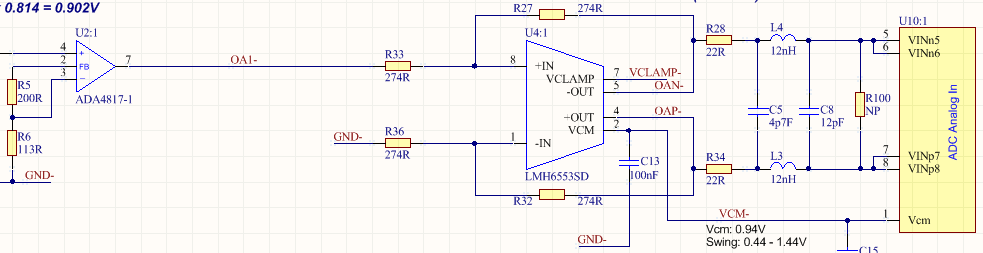

    原理图如下。 我们看到 LMH6553之前的上升时间为1.7ns、之后为2.7ns、因此它会降低信号速度。

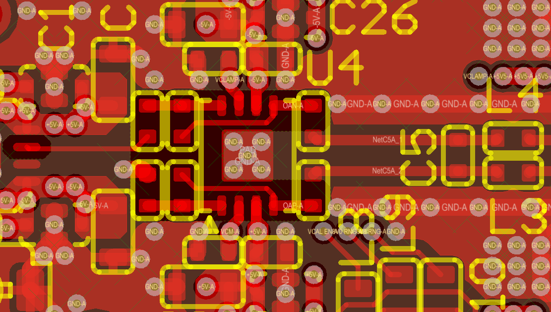

    这里是布局。 我们在 VCM 和 VCLAMP 引脚附近有100nF 去耦合、在电源引脚附近有10uF、1uF 和10nF 去耦合。 在输入和反馈电阻器以及 I/O 引脚周围的所有层上移除了接地平面。 反馈轨道位于顶层、因为我们不想使用微通孔(如 EVAL 布局中所用)。

    3.从输入信号 IN+/-到 VCM 和 VCLAMP 引脚的耦合对于小信号而言通常不是问题。 但是、对于大信号、可能存在足够的接地反弹、这样返回电流路径将调制 VCM 和 VCLAMP 引脚、主要用于单端到差分转换、其中未驱动输入应跟踪被驱动的输入。 正确的做法是、将去耦电容器靠近 VCM 和 VCLAMP 引脚可完全消除此问题。 另一个好处自然是输入引脚的电路板寄生电容减少、因为 VCM 和 VCLAMP 引脚与这些引脚相邻。

    因此、LMH6553原理图看起来不错、布局看起来很简洁。

    是的、我们直接在 LMH6553输出上测量2.7ns 上升时间、而不是在抗混叠滤波器之后测量。 阶跃为800mV (单端)。
    对于1.6V 阶跃、运算放大器输出上升时间为1.7ns。 从 LMH6553数据表中可以看出、2V (我假设差分)下的上升时间为690ps、800mV (SE)下的上升时间为552ps。 级联上升时间应为 sqrt (1.7ns^2 + 552ps^2)=1.78ns、因此 LMH6553输出看起来缓慢约900ps。 这就是我们开始查看布局以获取线索的地方。
    我没有取下滤波器、但会做更多实验。
    ADC 为 ISL214S50、中的值为13.3pF。
    感谢您检查原理图和布局。
    只是想一下项目3: 我还找到了用于 PSOP 封装的55600191评估板、在此布局中没有用于 VCM 或 VCLAMP 的去耦电容器、因此我认为已移除这些信号下的接地层、以便可以检查这些输入的动态响应。 在任何情况下、我们都将使去耦电容器靠近布局上的这些引脚。
