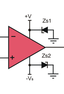

我们的客户使用 TLE2142、遇到闩锁问题。
客户使用具有双电源电压的 TLE2142。 有一个未使用的电路、客户制造了
具有+输入连接 GND 的电压跟随器电路。
它们在正电源电压断电之前关闭负电源电压。
则会发生闩锁。 浪涌电流流经未使用电路的 VCC+至+INPUT。
我想到了一个闩锁模型。 我的理解是否正确?
e2e.ti.com/.../Latch_5F00_up.pptx
客户将在+INPUT 和 GND 之间添加一个电阻器。
它是否是闩锁的权变措施?

    只有当输入电压可能变为负电压、而不是负电源引脚上的电压时、才会发生问题。 那么、TLE2142中的另一个运算放大器可能是问题所在吗?
    您能否展示整个 TLE2141电路的原理图?

    实际上、您描述的行为是在 TLE2142电源在不同时间关闭时形成的寄生锁存器的行为。 当电源在不同的时间打开时、我在其他运算放大器中观察到了这种行为。 这种情况在较旧的运算放大器中更常见、因为锁存结构的 CAD 检查在创建时并不像现在那样复杂。
    锁存器通常是 SCR 等4层半导体结构、有时可以通过限制流过寄生电流路径的电流来防止锁存器形成。 如果未达到特定的电流阈值、则锁存器不会形成、并且电流保持过低、无法形成锁存器。 我发现、正如您所建议的、当输入电路在锁存形成中被侵入时、与输入串联添加一个高电阻会将电流限制在锁存无法形成的位置。
    也需要考虑 Kai 的观点。 它也可能被锁存。 如果有电阻与其输入一起使用、它们可能会阻止输入电流上升到足以形成锁存器的高电平。 但只需确保 TLE2142的部分也不会被锁存。
    此致、Thomas

    客户不会详细披露电路。 但 我得到了一个粗糙的电路。
    我连接这个。
    e2e.ti.com/.../circuit_5F00_information.pdf
    16个设备中的6个出现了此问题。 所有6个设备都有相同的症状。
    也就是说、引脚5、引脚7和引脚8烧毁。 使用的电路不会烧毁。
    (引脚7也在燃烧、但它在引脚8旁边、因此它可能已经烧坏了。)
    客户的电源序列如下所示。
     为 Vin=3.3V 上电。
    为 VCC+上电= 37V。
    将 Vin=3.3V 断电。
    然后烧毁。
    Naoki Aoyama
    您好、Naoki、
    可以向 TPS60400的输出端添加肖特基二极管、如数据表的图21所示。 这将使钳位更加可靠、并会降低肖特基二极管上的压降。 此测量将保护 TLE2142中的两个运算放大器。
    然后、我将向左侧运算放大器的输入端插入大约1k 的串联电阻。
    对于正确的 OPAMP、即"未使用的电路"、我将使用不同的方案:从正电源获取分压器到 GND、并生成3V...4V 的正电压。 将 TLE2142的引脚5连接到此电位。
    Kai

    您好、Naoki、
    Thomas 试图解释芯片内部形成的寄生晶闸管可能由流入芯片基板的特定电流发射:
    en.wikipedia.org/.../Silicon_controlled_rectifier
    en.wikipedia.org/.../Latch-up
    是的、请在 TPS60400的输出端添加肖特基二极管、如数据表的图21所示。 这将使钳位更加稳健并减少不需要的正极(!) 在上电和断电期间 TPS60400输出端的电压。
    Kai

    您好、Aoyama、
    除了 Kai 的建议 、我们始终建议在两个电源可能在不同时间出现的情况下向运算放大器电源线路添加瞬态电压抑制器二极管(TVS)或齐纳二极管。 二极管确保始终有一条从悬空电源引脚接地的电流路径。这有助于降低产生锁存条件的可能性。
    此致、Thomas
