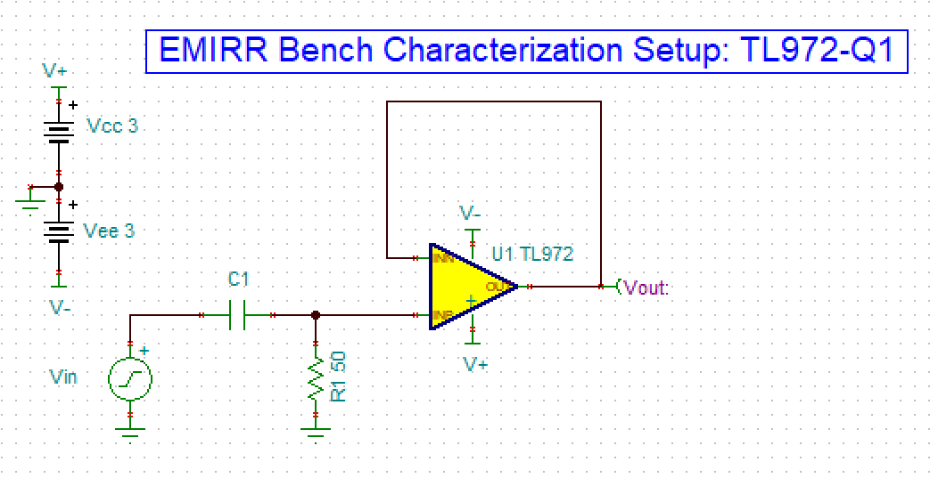

尊敬的先生。
我将介绍 TL972-Q1作为 JRC/NJM8202Z 的替代产品。
NJM8202Z 的优势之一是可调产品射频噪声的扩展
抗扰度测试结果。
您是否有类似的测试数据?

    Hideyuki-San、
    我的快乐! 感谢您的耐心等待。
    请查看随附的我能够收集的 T = 25C 下样本的 EMIRR 表征:VCC/Vee =+/-3.0V
    测试条件:  结果:
    如果您有其他问题、请告知我们、如果您的问题得到解决、请单击绿色按钮。
    谢谢你
    -Mamadou
    尊敬的 Mamado-San。
    我非常感谢您提供的宝贵信息。
    我想再次确认几个问题、请提供您的建议。
    1.是否是使用的测试结果样片?
    2.我想知道 EMIRR 的计算方法是:
      EMIRR = 20log (VRF_PEAR /Δ VOS)?
    3:EMIRR @ 1000MHz 在80dB 下表示。
      这是否意味着 Δ VOS 在1000MHz 射频输入时变得更大?
    H. Sakai
    Hideyuki-San、
    这是基于环境温度下单个控制样本的基准表征、不一定代表所有温度下的所有器件、角落情况可能略有不同。
    2.您的公式缺少第二个术语、请参阅随附的链接、本应用手册在第2.1节计算 EMIRR IN+中对其进行了很好的解释。 我的工作台表征基于100mVpk 射频信号
    www.ti.com/.../sboa128a.pdf
    是的、在1000MHz 时、Δ Vos 会变大。
