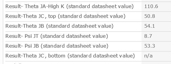

我对 TLE2142温度特性有疑问。
请告诉我以下各项的规格值。
ψjt μ A
2.jb
θjt μ A
4.jb
由于它是一种旧产品、因此数据表中未提及它。
由于产品是从过去持续采用的、因此需要客户提供数据。

    您想了解有关热特性的哪些 TLE2142封装类型?

    它采用 SOIC 封装的 TLE2142CD。

    我已向我们的封装工程部门提交了有关 TLE2142CD 封装的热建模请求。 完成后、它将提供 包含在现代数据表中的热品质因数。
    转接请求可能长达两周、但 通常更接近一周。 一旦 TLE2142CD 封装可用、我将立即发布该封装的新热性能信息。

    我收到  了来自我们的模拟封装组的有关 TLE2142CD 封装的热性能信息。 请参阅下表。 我希望这能满足客户的要求。
