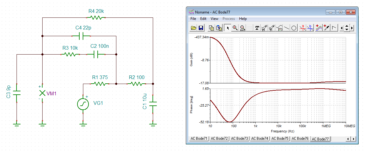

OPA192数据表描述  了第34页的精密基准缓冲器应用。
是否有详细的计算方法和材料可以了解此电路的工作原理?
Toshi
    您好 Toshi、
    您可以自行进行相位稳定性分析、如下所示:
    Hhm、100Hz 至1kHz 之间82°的相位滞后看起来不太令人信服...
    我会使用此电路:
    e2e.ti.com/.../toshi.TSC
    Kai

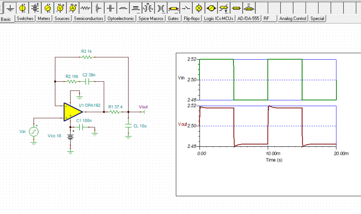

    您好 Toshi、
    数据表中显示的 OPA192精密基准缓冲器图 69使用 双反馈和 Riso 在驱动10uF 负载电容时帮助稳定电路。 此 方法 在"TI 高精度实验室-运算放大器:稳定性"的第10.6节中介绍。 查看上述各节非常有用、因为它们彼此相互依赖。 您可以在此处找到高精度实验室信息:
    我 对  OPA192精密基准缓冲器电路的小信号瞬态响应进行了快速 TINA Spice 仿真。  产生 的输出信号过冲很小、这表明 相位裕度非常充足、 并且电路在驱动10uF 负载时保持稳定。
    此致、Thomas
