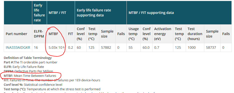

大家好
例如、我可以从 TI 网站搜索 INA333的 MTBF。
您能否帮助您检查:编号为(5.03x10^9)的单元是什么?  秒还是小时?
谢谢。
青色周
Arrow Electronics。
    MTBF 单位为小时、因此这意味着50.3亿小时、而 FIT 意味着在10亿小时内有多少单元将发生故障(MTBF 的倒数)。  由于单个单元发生故障需要50亿小时、因此这意味着在10亿小时的1/5或0.2个单元发生故障。
