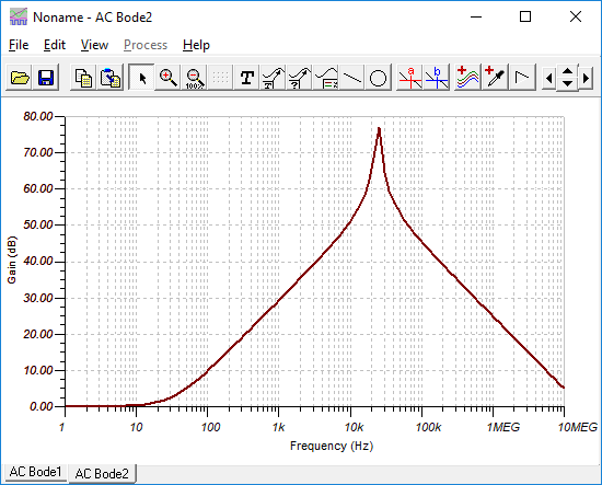

    我们仿真了运算放大器电感器电路、发现它略微稳定、只有几度的相位裕度。 也许您看到的故障是稳定性问题、而不是真正的噪声。
    如果您仍然有一些错误的单元、您能否尝试将 R77更改为更高的值、如20Ω Ω、然后重新运行噪声分析? 这似乎大大提高了稳定性。

    Davide、
    除了稳定性 CONSern 之外、陀螺仪的噪声增益也很高。
    噪声增益图;输出噪声将是运算放大器输入噪声乘以该增益。 (Rout = 1 Ω)

    在有源电感器中,R77是我要制造的电感器的串联电阻器,我不能使用具有20欧姆串联电阻的电感器。
    在随附的 gyrator.tsc 文件中、R2为10k、但在我的原理图中、阻抗不同(10µF +49.9 Ω)。 结果可能会有所不同。
    我不是 TINA 的用户,我今天下载了以查看原理图,因此最好您执行仿真。
    我对您发布的陀螺仪模拟的噪声感兴趣。 你是如何获得的?

    Davide、
    我的噪声增益测试电路。 VG1是输入电压源[运算放大器噪声]。 VM1为输出。
    e2e.ti.com/.../gyrator_2800_noise-gain_2900_.TSC
