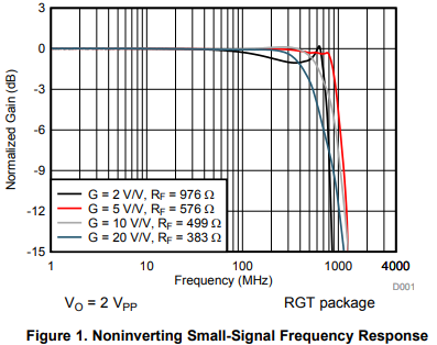

 我正在尝试找到一个运算放大器、该放大器能够在1GHz 时向100欧姆的负载提供超过2V p-p 的单端输出。 此类设备是否存在?
Arthur Williams  abw06280@hotmail.com
    尊敬的 Arthur:
    THS3491将接近尾声。 它可以在增益为5的情况下将900MHz 应用于100欧姆。
