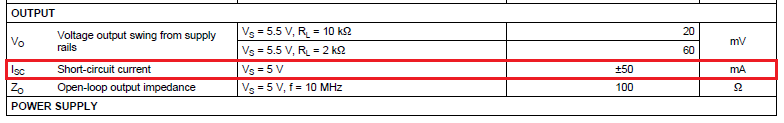

我的客户考虑使用 TVL9062。
1)
数据表显示了有关 ISC 的后续内容。
您能告诉我 Vs=3.5V 时的 ISC 值吗?
2)
图10显示了 Vs=±2.75V 下的"输出电压摆幅与输出电流间的关系"。
 Vs=±1.75V 时是否有相同的数字?

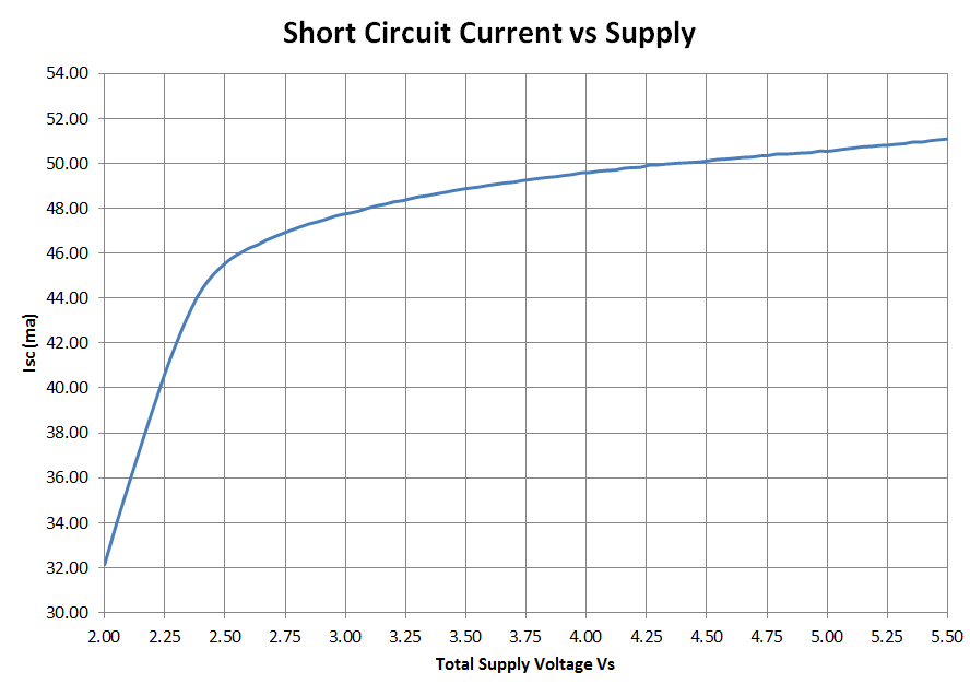

    我将在实验室中测试短路电流、并为您提供所询问的电源电压的典型值。 该值仅为典型值、因此预计会随工艺、温度和器件变化而略有变化。 在较低的电源电压下、该值不会大于数据表中给出的50mA。 我不确定它是否会随电源电压变化、因此我将对其进行测试并查看。
    就爪形曲线而言、这些曲线随电源电压变化。 曲线形状相同、但不是从±2.75V 开始、而是从±1.75V 开始、并遵循相同的曲线。
    Paul
    您好、Yaita-San、
    请参阅随附的 ISC 与电源电压间的关系数据。 它看起来不会随电源发生很大变化、从大约3V 到5.5V、变化仅为几毫安。 低于大约3V 时、下降速度会快一点。 不过、这只是一个器件的典型数据-我们不保证该器件的性能、但它对于了解短路电流如何随总电源电压变化仍然很有用。
