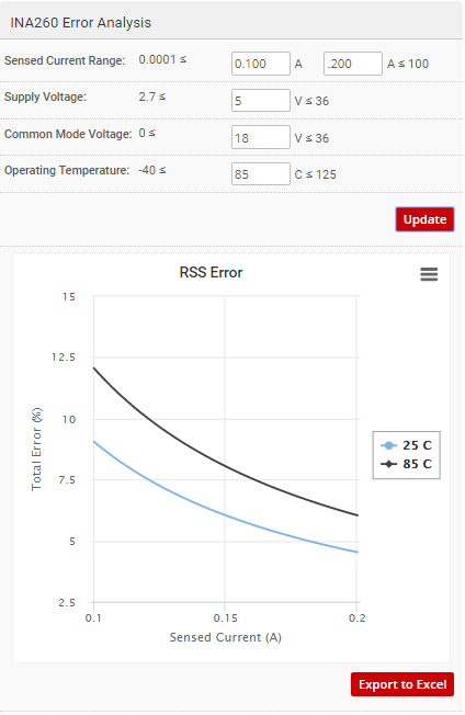

    在启动时、我预计到 INA260输入的总线电压将> 18V、而 INA260电源将低于2.7V 的短暂持续时间。  这不会破坏 INA260、但您将无法从 INA260获取任何有意义的输出、因为电源电压低于所需的最小值、我怀疑您的 I2C 线路也不会被充分上拉到必要的电平。  如果在初始启动期间不需要测量、我相信您可以使用此器件。  但是、由于您尝试在毫安范围内进行测量、并且该器件具有相当大的失调电压、因此测量可能具有相对较高的误差百分比(如下图所示)。

    另一方面、误差更是一个问题。 输出端需要200mA 的功率。
    转换为输入、这相当于83mA。 在这种情况下、该误差将约为10%。
    由于我们的系统将位于封闭的机柜中、通常温度在50°C 至60°C 之间、甚至会超过10%。
    我看到两个选项:使用具有外部分流器的不同器件、或者只需使用 INA260来监控直流/直流输出电流并接受5-6%的不确定性。

    我想知道、为什么在误差计算工具中、我无法选择大于100m Ω 的电阻器? 只是工具限制?
    从"电流感应放大器入门"视频中 、我了解到、在最大电流下、分流电压应保持在可接受的限值范围内(INA3221为+/-163mV)。
    如果我的最大电流为200mA、则分流电阻器的最大值应为815m Ω。 我是对的吗?
    选择大于100m Ω 的分流器也有助于降低低电流时的误差。

    如 Kai 所示、输入偏置电流是您避免使用大于10欧姆的大分流电阻器的原因(除非它是 INA190)。 但是、正如您注意到的、刀具切割速度为100m Ω。 这些限值很可能是根据我们认为能够解决所有器件的大多数客户案例而确定的。 现在它已在网络上运行、我们可以获得反馈、了解我们更新时需要修改哪些功能。 个人而言、我希望它是无限的、并在某些条件下发出警告...
    返回到分流器、您的计算是正确的。 这将有助于减少低电流测量时的误差。 如果您担心输入偏置电流会影响您的误差、则可以使用低侧实现来改善测量。
