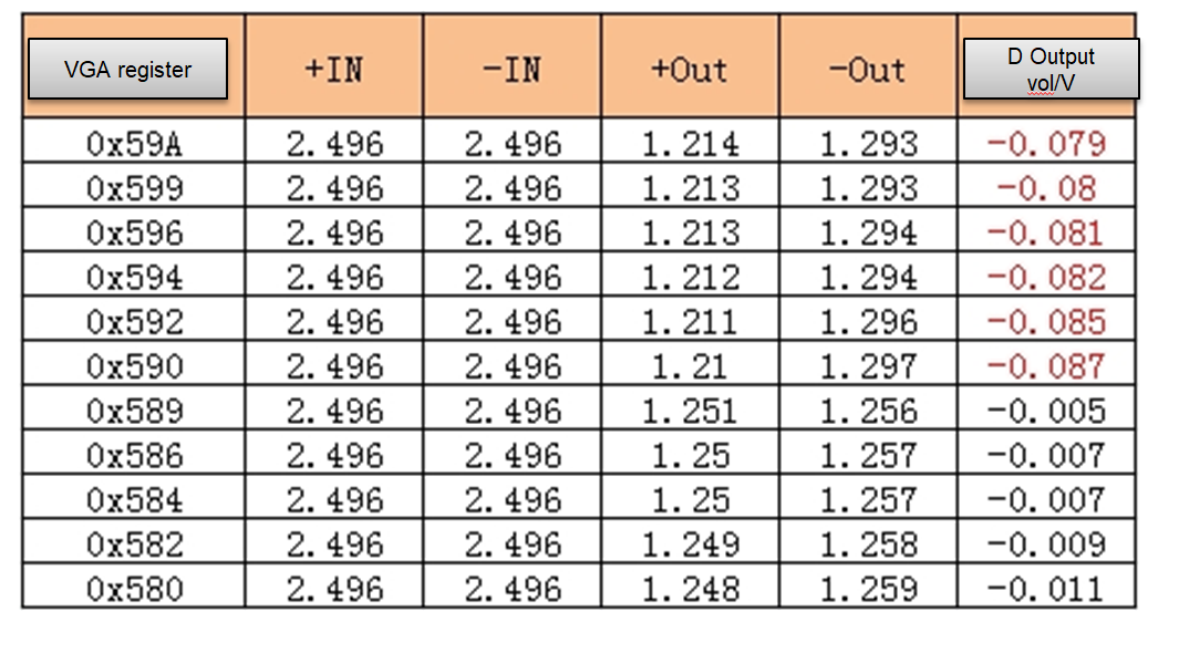

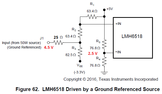

        客户将 Vin+=4.5V、Vin-=2.5V 提供给 LMH6518。 他们希望 模拟 真实情况。
        下一步,它们将 Vin+和 Vin-短接,并给出了2,5V=Vin+= Vin-。 有基于 VGA 寄存器不同值的表和结果。
    在红色数字中、存在超规格。 数据表上的规格如下所示。 你有什么建议吗?
    Eggsy、您好!
    应用 VIN+= 4.5V 和 VIN-= 2.5V 直接违反了+/-1V 差分输入的绝对最大额定值、因为您现在正在对输入施加+2V 差分。 客户在施加2V 差分电压时可能损坏了输入。
    此外、客户似乎看到偏移电压超出规格仅适用于 HG 设置、而不适用于 LG 设置。 我认为这是合理的、因为对于 HG 设置、前置放大器增益在内部设置为30dB。 通过施加2V 差分输入、LMH6518可能会在内部过驱、从而导致客户看到的输出失调电压增加。 另一方面、对于 LG 增益设置、LMH6518在内部可能不会过驱、因此仍将失调电压保持在规格范围内。
    我肯定不建议在输入上施加大于+/-1V 的差异。 客户是否可以使用简单的电阻分压器将4.5V 输入电压转换为2.5V?

    您好、Rohit、
    因此、我们应该建议客户使用 LG 设置而不是 HG 设置、对吧?

    是的、我们应该建议客户在输入差分电压较高时使用 LG 设置。 然而、如果将 VIN+= 4.5V 且 VIN-= 2.5V、则直接违反了+/-1V 差分输入的绝对最大额定值、因此必须始终避免这种情况。 客户可以使用以下输入设置将4.5V 输入降至3V。
