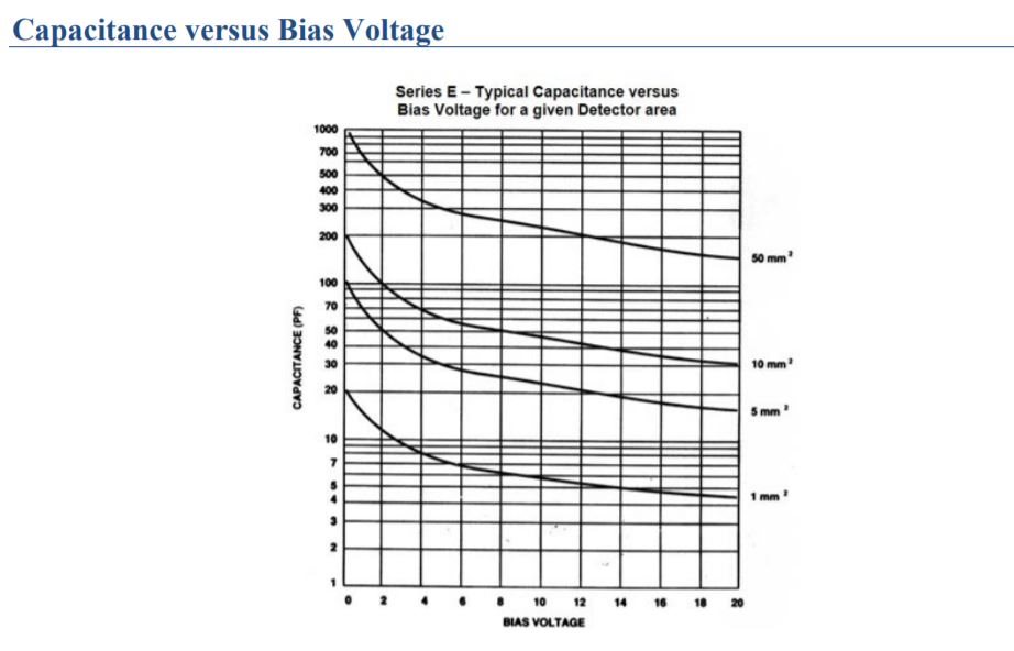

    您好、Priya、
    如果 您按照图 5接收器电路在 WCEWS 白皮书中、可以看出光电二极管在偏置时向阴极施加正电压。 因此、正如 Kai 所讨论的那样、它运行在反向偏置上、从而减少结电容。 偏置电路由一个简单的电阻器串组成、该电阻器串由一个2.2k 电阻器和一个100k 电位器串联、连接到+5V 电源。
    由于光电二极管反向偏置、流经串联电阻的电流将很低、 二极管两端的反向电压可能为几伏正电压。 然后、二极管连接到 LM339比较 器的反相输入、而不是运算放大器。 另一个 LM339输入、同相输入由 连接在+5V 和接地之间的2k Ω 电位器偏置;因此、同相输入电压可以设置为0V 和+5V 之间的任何电平。 这将建立光电二极管输出电压与之进行比较的电压。
    比较器类似于开环运算放大器。 比较     器的增益非常高、其输出将与一个输出轨相对应、或与另一个输出轨相对应、即接近+5V 或接近-5V、因为 LM339由+/-5V 电源供电。
    如果您打算在 TIA 电路中使用运算放大   器并应用建议的计算器、则似乎需要使用与预期反向电压相关联的二极管电容。 OSD-100E 光电二极管的在线信息有限、但该二极管系列有一组电容与偏置曲线。 它仅上升到 面积为50mm^2的二极管、而 OSD-100E 的面积为100mm^2。 从其他曲线看、它们具有类似的形状和斜率、您可以简单地将50mm^2二极管的电容加倍、以便在 所示刻度的任何特定偏置电压下获得100mm^2二极管电容。

    非常感谢。但对于+12V 或-12V、我应该使用520pf?

    您好、Priya、
    OSD-100E 光电二极管具有非常大的有源面积、相应的极高 CPD 电容为2500pF、VR = 0V。不幸的是、TIA 计算器允许最大 CPD 为1000pF。 在大多数情况下、最大电容是合理的限制。 我认为、一旦确定了所需的 TIA 增益(RF)、就可以确定合适的反馈电容(CF)。
    在我看来、当您用光源照亮 OSD-100E 探测器时、您期望它的电流水平并不明显。 以设置 TIA 增益。

    非常感谢您 Thomas Kuel 的澄清。 因此、如数据表中所示、当 VR=12V 时、电容为520pf。现在、我能否设计正反向偏置 TIA、我可以在其中输入反向偏置电压(Vbias、如 webench 中所示)为12V、结电容= 520pf? 或者、我能否为520pf 结电容选择负反向偏置=-12v、或选择具有2500pf (webench 工具允许的1000pf)的零偏置 TIA。 我认为我们可以忽略零偏置、因为结电容很大。可以选择正反向偏置或负反向偏置?请告诉我我的理解是否正确。
