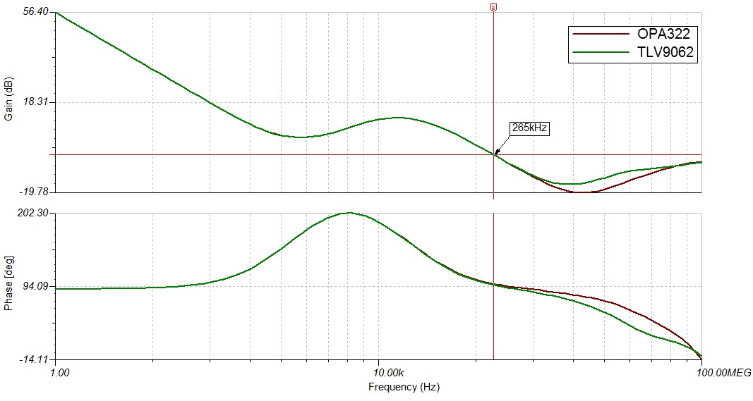

我们打算向我的客户推广 TLV9061以替代 OPA322、他们的应用将是反馈误差放大器、但 RD 担心 TLV9061 BW = 10MHz 低于 OPA322 BW = 20MHz、这可能会带来潜在风险。
您能评论一下 TLV9061是否适用于误差放大器应用吗? 有任何与 BW = 10MHz 相关的问题吗?
电源系统工作频率为65KHz、因此 FCO 应< 6.5KHz。

    我是否了解所需的系统带宽为65kHz? 您需要哪种类型的增益? 只要增益和电路带宽的乘积小于10MHz、您就可以了。
    如果您可以附加有用的原理图、 我们将能够查看原理图、并通过转至较低的 BW 部分来告知您是否存在任何稳定性问题。

    我客户的电路是电源原理图、与随附的幻灯片2类似、在大多数情况下、TL431用作具有内部固定2.5V 基准电压的反馈环路、这可以将系统控制为稳定的输出电压。 同时、它需要外部 RC 网络作为环路补偿、以避免出现不稳定的振荡。
    但是、在我的客户案例中、他们使用 OPA322作为误差放大器、将数字控制器的可调基准电压代替 TL431、正如我提到过的、该可调 VREF 用于获得更精确的输出电压。 希望这可以帮助您理解。
    如前所述、它们的电源具有65KHz 的开关频率、以电源稳定性为原则、穿越频率应小于 FSW/10=6.5KHz、因此实际上、它们具有的 FCO 大约为5kHz。
    根据上述信息、您能否帮助确认、如果 TLV9061 BW = 10MHz 足够好、而不是 OPA322 BW = 20MHz? 这是我的主要支持需求、请提供帮助。

    尊敬的 Martin:
    感谢您花时间帮助我更详细地了解您的电路。 我能够对该电路进行仿真并获得您所需的结果。
    比较 OPA322和 TLV9062、结果基本相同。 在分析整个系统的环路增益和稳定性时、相位裕度仅有轻微损失-只有3度。
    通过比较系统的正向增益(闭环)、我们可以看到、这些增益在大约265kHz 之前基本相同、远远超出电源带宽。
    只要客户对 OPA322解决方案感到满意、并且它的功能和所需的功能、那么 TLV9062就不会出现问题。
    我已附上了仿真结果、供您查看。
