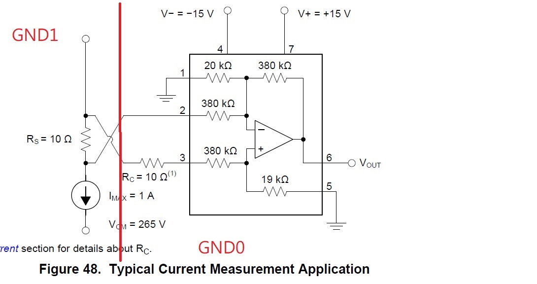

器件型号:INA149
你(们)好,先生
请问 INA149可用于测量不同 GND 侧的关断电流
    Kai、

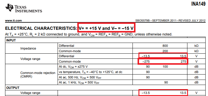

    在双+/-15V 电源上、INA149相对于 电源接地可支持高达+/-275的输入共模电压范围。  因此、您如何称呼电流分流侧电压(接地、高侧或低侧)无关紧要、但您唯一必须确保的是、相对于 INA149电源接地、分流器两侧的电压不超过+/-275V。 尽管输入共模电压可能高达+/-275V、但由于 INA149的固定增益为1、差分输入电压(分流电阻器上的电压)必须介于-13.5V 和+13.5V 之间-请参阅下文。
