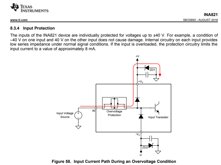

请详细描述一下吗?谢谢
与1nF 容性负载一起工作时保持稳定-在哪种情况下?
输入保护电压高达±40V -在哪种情况下?
    INA821在1nF 时保持稳定、这意味着它可以驱动任何配置中的1nF 负载、而不会中断振荡。  输入受到高达+/-40V 的保护、这意味着当相对于系统接地施加高达+/-40V 的电压时不会发生损坏。  但是、输入电流必须有一条通往系统接地的路径、因此如果正电源只能拉电流(例如 LDO)、而负电源只能灌电流、则电源引脚必须由齐纳二极管(TVS)进行保护、如下图(DZ1和 ZD2)所示:
