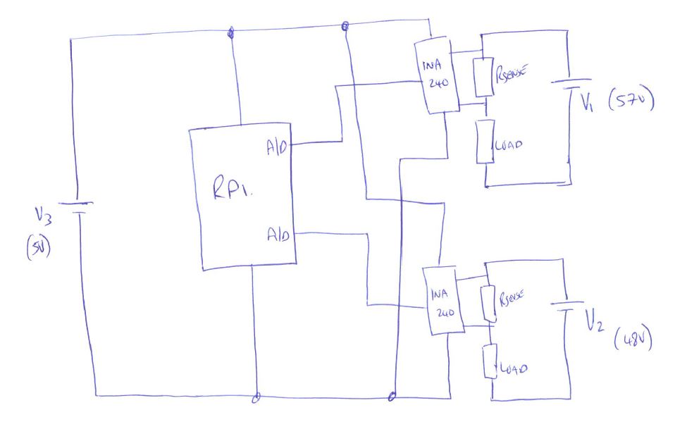

我们有一个使用大量隔离式电源和负载的系统。
我希望为每个负载进行电流读数、并将其记录在 Raspberry Pi 上。
INA240由 Raspberry Pi 电源供电。
考虑到两个负载电路彼此隔离且 Raspberry PI、我是否会遇到建议的系统图问题?
在时间上、这三个电路可能共用一个公共接地。
    您好 Howard、
    感谢您考虑使用我们的 INA240器件。 如果隔离了所有电源接地、我们无法保证您的设置正常工作。 我们预计、在所有接地均为隔离的情况下、器件测量可能不稳定并表现出很高的误差。 我们强烈建议您找到一种方法、使所有这些共享一个共同的基础。

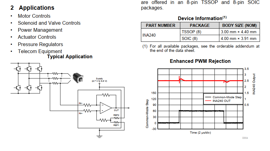

    数据表第1页上的图片有点误导:
    它建议您可以将 INA240的输入连接到任何所需的器件。 但这是错误的。 实际情况是、INA240显示的输入偏置电流必须看到返回 INA240 GND 引脚的电流路径、如下所示:
    因此、当两个 INA240的 GND 引脚处于同一电位时、您无法使负载电路相互隔离。 我想这就是 Patrick 想说的。
