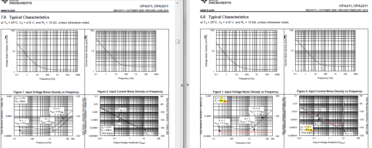

 请在下面提供咨询意见,因为需要紧急执行资格审查。

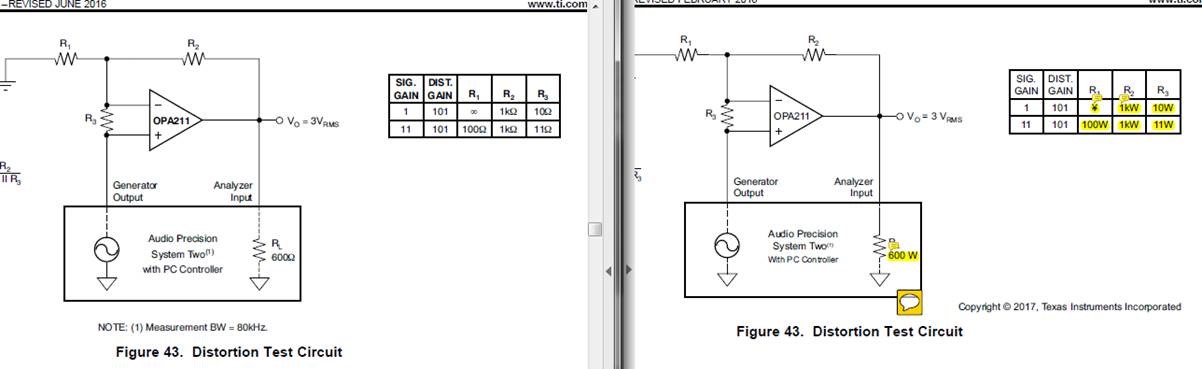

  1. 在比较 Rev I 与 Rev J 数据表时、观察到 RL、RF、R1、R2和 R3的单位从 Ω μ W 更改为 W。请确认此更改是否正确或拼写错误。 TI 的 PCN 中未说明此更改。 如果此更改正确、请提供此更改的原因。

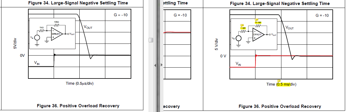

  1. 100µs 到、数据表中所述的时间已从0.5µs μ s/div 更改为0.5ms/div;从2µs μ s/div 更改为2ms/div、从 μ s/div 更改为100ms/div。 TI 的 PCN 中未说明此更改。 如果此更改正确、请提供此更改的原因。 请告知此更改是否对组件进行了任何更改、以及此更改带来的风险/影响是什么。

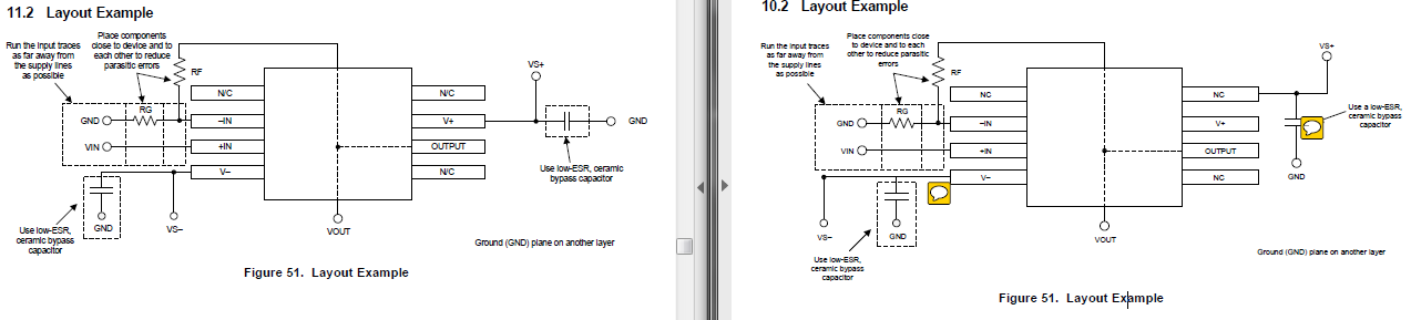

  1. 观察到以下布局已更改,TI 的 PCN 中也没有说明这一点。 请提供此更改的原因。 请告知组件是否有任何更改、以及此布局更改带来的风险/影响是什么。

    显然、这些主要是拼写错误。 我将提交此申请进行修订。 同时使用修订版 I

    曲线上的项目看起来是拼写错误、布局建议不是组件更改、而是重新实施将旁路电容器放置在尽可能靠近 IC 电源引脚的位置的想法。 无论如何,这一直是最佳做法。 我认为在设计中使用修订版 I 是安全的。

    我与产品定义团队进行了双倍检查、您可以使用修订版 I 进行设计和资质审核
