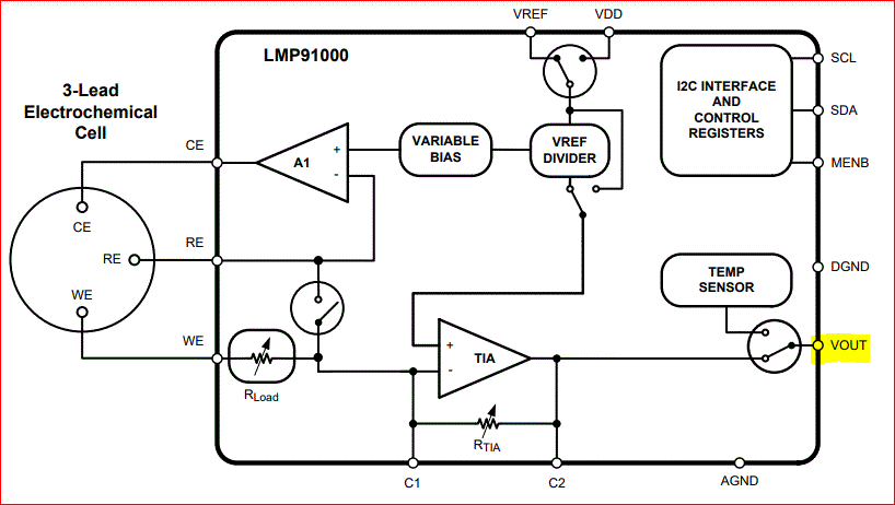

我不想使用 I2C 接口、而是希望将电压转换为频率转换与片上线圈相结合、以进行射频能量收集和反向散射通信。 能量收集将为 IC 供电、反向散射将发回数据。

    您可以设计一个射频能量收集系统来为 LMP91000供电、但我不确定如何将其设为"片上"。 如果您要使用 LMP91000、这将需要一个系统级解决方案。
    由于 LMP91000的输出不是模拟(数字 I2C)、因此您需要一个微控制器来解码 I2C 数据。 从那时起、您就可以传输您想要的任何协议/输出。

    我现在意识到、我需要 I2C 接口来设置 LMP91000内的参数。 我想在医疗应用中使用 LMP91000。 为其供电的理想方法是通过能量收集和通过反向散射获取数据。 能否重新设计此 LMP91000以添加模拟数据的联系人。 然后通过反向散射将其发回、这会进行一些修改。

    正确的方法是使用 I2C 来设置 LMP91000中的寄存器设置。 请忽略我关于输出数据的最后一条评论。 输出是来自跨阻放大器的 VOUT 模拟电压。
    VOUT 处的电压与电化学电池的电流成正比、可通过内部或外部电阻器进行设置。
    我们不支持片上修改、因此必须在系统级别实现能量收集或反向散射通信的任何设计要求。
