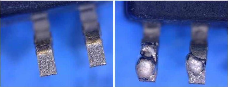

   我的客户使用了 ISO124并发现湿性不良、他们已经完成了焊接测试、结果显示失败、下面显示了故障器件的图片。 请帮助分析故障原因并提供一些建议。 谢谢。

    芯片存储时间过长或存储不当?

      感谢您的快速响应、客户可能存在 不良的存储环境,   我们建议客户在焊接前执行干燥程序。
