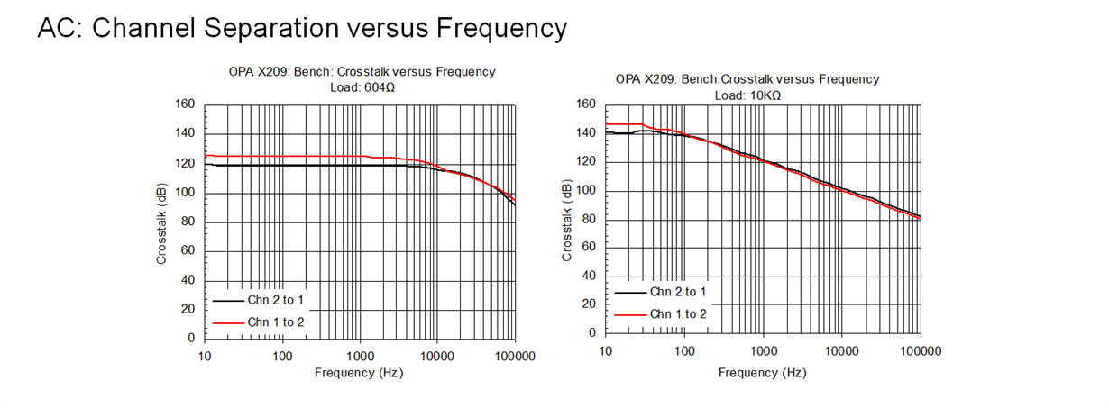

 四通道版本是否提供通道分离与频率间的关系图? 遗憾的是、它不在数据表中。 还是以最低频率、是否需要1kHz 或10kHz 的数据?

    我搜索了设计存档并找到了 OPA2209的通道分离信息、OPA2209是 OPA209的双通道版本。 OPA4209没有任何特定的特性、但结果应该几乎相同、因为四路运算放大器是具有对称翻转的双路运算放大器。 OPA4209使用的架构和布局可在1kHz 和10kHz 下实现极高的通道分离度、如图所示。

    非常感谢您能再次与我讨论这个问题。 604欧姆图看起来非常好。 这些测试条件的信号电平是多少? 在我的示例中、电压摆幅可以达到+/-10V、我想知道这些是否也与信号电平相关。

    运算放大器的驱动部分设置为具有+100V/V (40dB)的增益、 并 对同相输入施加50mVrms (141.4mVp-p)的输入电平。 因此、其输出摆动约为14.14Vp-p 正在测量串扰的其他放大器作为单位增益缓冲器进行连接。 使用双电源、 其同相输入 端连接 到 GND (0V)。
