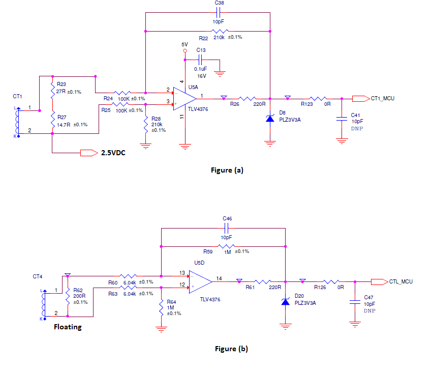

在上面附加的原理图中、VCM=2.5。 为了获得更低的输入失调电压、根据器件数据表的第7.3.4节、V+应该大于3.5V。 但是、这里的问题是、输出直接连接到在3.3VDD 和3.3VDDA 下运行的微控制器的 ADC 输入引脚。 因此、我们添加了220R 和齐纳二极管来限制输出电压。 在220R 后获取反馈以补偿二极管泄漏电流误差。
1) 1)在运算放大器输出饱和的情况下、TLV4376运算放大器的150 Ω 输出阻抗是否足以限制电流?
2) 2)这里是否由于齐纳二极管的输出阻抗和电容增加而存在任何稳定性问题?

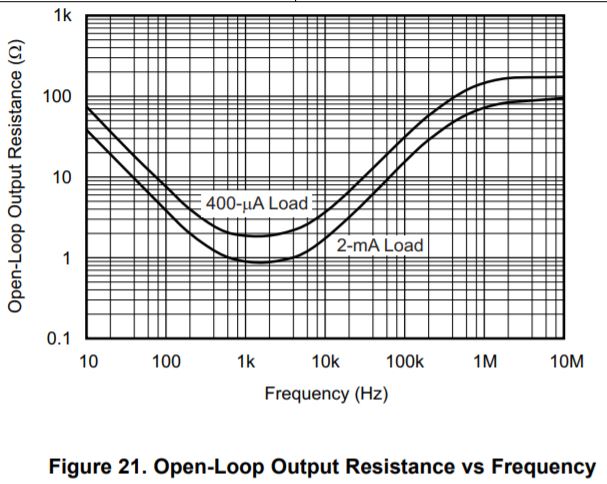

    1) 1)您在表中看到的150 Ω 输出阻抗仅在器件开始超出带宽时在较高频率下有效。 该参数实际上是放大器的开环输出阻抗、它在频率范围内变化很大、如下面的图21所示。
    它不会以您所寻找的方式限制电流。 在饱和条件下使用220欧姆电阻器、您可以预期大约(5V-3.3V)/220 = 7.7mA 的电流会流经齐纳二极管。

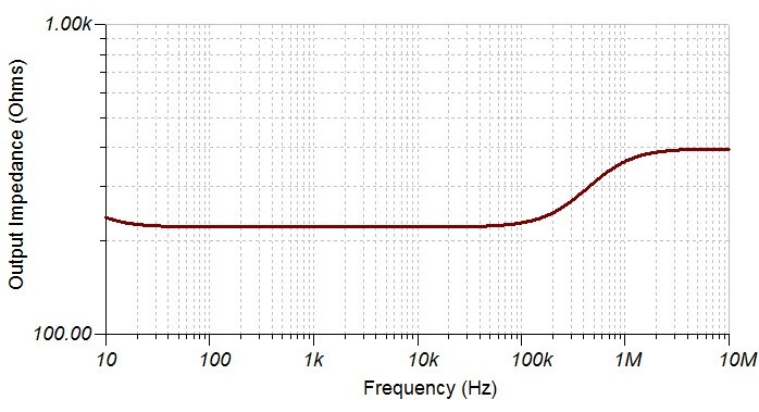

    2) 2)从稳定性的角度来看、由于 TLV4376输出阻抗的无功特性、使用220 Ω 电阻器提高输出阻抗可能更好。 这是因为、如果输出上总电容的阻抗与 TLV4376在其电感行为区域的输出阻抗相交、则会产生 LC 谐振。 添加此电阻器将使输出阻抗在器件的大多数可用带宽内看起来主要是阻性的、如下面的仿真图所示:

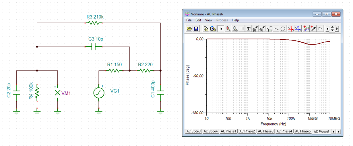

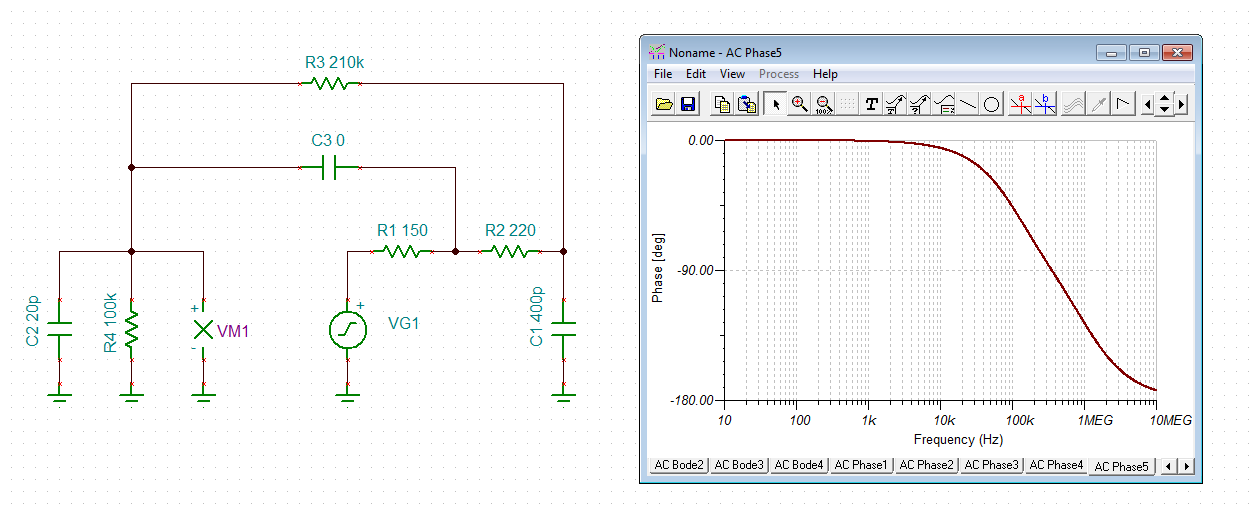

    您好、Chehthan、
    ZAK 完全正确:您应该在运算放大器的输出与运算放大器的输入之间添加一个小电容。 这将恢复 OPAMP 的侵蚀相位裕度:
    Kai

    感谢您的宝贵意见。 我在运算放大器输出端添加了10pF 反馈电容器和 RC 滤波器选项、如下面的图(a)所示。
    由于运算放大器周围的较大电阻是一个值得关注的领域、因此我还有一个问题。 在同一应用中、我们需要测量15mV 的信号、并计划使用 TLV4376、如下面的图(b)所示。
    1) 1)考虑到运算放大器输入为虚拟短路、CT 输出将看到(6.04K+6.04K)与200 Ω 负载电阻并联。 此假设是否正确? 我能不能在不引入任何额外测量误差的情况下将6.04K 电阻降低为小于1K 欧姆。 因此所需的反馈电阻也会降低。
    2) 2)高增益放大是否存在任何其他关注领域? 图(b)所需的任何修改。
    输入信号频率为60Hz AC。

    您好 Kai、
    感谢您提供仿真结果。 我假设220R 后的10pF 反馈电容器也将提供相同的结果。
    谢谢、此致、
    Chedthan K S
    您好、Chehthan、
    是的、就足够了。 如果将10p 电容器直接连接到 OPAMP 的输出、稳定效果会更强一些。
    Kai

    您好、Chehthan、
    刚刚从 Zak 的最后评论中注意到、我的最后一篇帖子可能会被误解。 当然、我并不是说要从电路的输出接地、而是从运算放大器的输出连接到运算放大器的输入、正如我在仿真中所展示的那样。 就像这里:
    Kai
    Zak Kaye、您好!
    感谢您的宝贵意见。 我将继续进行原型设计。
    如果需要、我在放大器的输出端添加了一个电阻器和电容器选项以用于滤波。 根据您的第一次答复、SL.No. 4如下所示。
    4) 4)一般而言、如果在放大器的输出端放置 RC、则转换器的分辨率会更高。 但是、您必须小心确保这不会使放大器不稳定。 您可能希望在 PCB 上为这些组件添加封装、以防万一、并在没有它们的情况下评估您是否对性能满意。 这些组件的最佳值将取决于转换器的特性。
