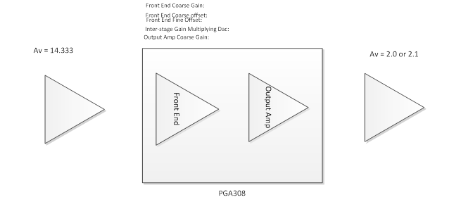

上面是我的电路的信号链、注意308的预增益级和后增益级。  我需要知道如何告诉多校准软件这些增益级存在。 我们的测试 DUT (随多校准评估系统一起提供)运行良好.. 百分比误差非常出色。 在我们的电路上、我们会得到比预期更好的百分比误差(请参阅下面的校准结果) 、因此我们认为这是因为多校准软件不知道我们的预增益级或/后增益级、它需要迭代它的校准周期以更接近、 但我们目前不知道该怎么做。 因此、我们尝试在前和后 cal .csv 文件中执行不同的操作。
我们的器件位于通道1上(请注意、我们更改了限制以使其通过)、通道6和7是测试 DUT。 我们认为、由于 PGA308环路中具有前置和后置增益级、因此可能需要相应调整配置文件、但我们尚未找到正确的设置。
请密切注意、看看我们在通道1上的跨度如何正确、但偏移量为100mV?  我们不知道这是为什么。

    我不知道用于考虑额外前置和后置增益的配置设置、挖掘源代码似乎也不会启动任何操作。 可能会一次性硬编码到源代码中、但我需要进行一些挖掘以进行确认。 在平均时间内、调整配置限制可能是最佳解决方案。
