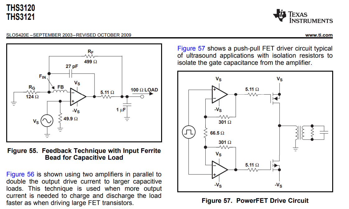

尊敬的戴尔斯:
THS3120的数据表显示 了 PowerFET 驱动电路、但该电路似乎不正确。  THS3120的输出电压为 Vs 至-Vs、而 P 沟道 MOSFET 的源极电压为-Vs、Vgs 电压不会小于该 MOSFET 的阈值电压。 N 沟道 MOSFET 的 Vgs 电压不会大于 N 沟道 MOSFET 的阈值电压。  我的分析是否正确?
这种互补 MOSFET 控制器更为常见。 我们为什么不使用此结构?
Ricardo
    您好、Ricardo、
    我相信您的分析是正确的。 我将查看数据表中提供的电路、但它看起来与当前绘制的方式不同。 感谢您将此事提请我们注意。
    您好、Jacob、
    感谢你的帮助。 如果您找到了正确的电路、请告诉我、有一位客户希望使用此器件驱动 PowerFET。
    Ricardo
    您好、Ricardo、
    如果晶体管类型相同、则电路将工作。 然后、当差分信号切换极性时、将一个信号导通、另一个信号关断。 优点是、在驱动器输入已经是差分的情况下、这更容易实现。
    您好、Jacob、
    我现在明白了。 感谢你的帮助。
