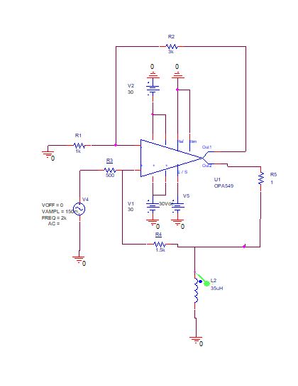

大家好、我正在尝试改进 Howland 电流泵、以便在 35uH 电感负载下实现恒定0.5A 电流。
我附加 了上面的原理图。 我使用 pspice 对其进行了仿真,仿真结果显然是正弦信号。

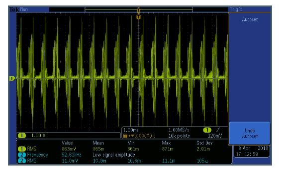

但是、在实际实验中、我不知道这为什么不能很好地工作。
我是否可以使用 OPA549来改进电感负载的 Howland 电流泵?
我看到一篇论文描述了输出阻抗看起来是容性的、因此该电容可以形成具有电感负载的电荷箱电路、我们需要补偿电路(电感负载与接地之间的 R-C 组合)、如下所示。
它变得更加清晰、但显然不是正弦信号。
我希望有人能帮助我解决这个问题。

    请布置电感负载的电阻部分。 L=35uH、R=? 稳定性分析的一部分将需要它。
    在线的 SPICE 宏模型不会对 OPA549的小信号交流开环输出阻抗的某些复杂区域建模。
    我将准备一份详细的分析、并在收到请求的 R 值后发布。 同时、请查看此链接上的演示、以帮助了解改进的 Howland 电流泵和稳定性。 下载全部4个器件。
    e2e.ti.com/.../3600.high-current-v-i-circuits
    请参阅随附的详细分析
    e2e.ti.com/.../OPA549-Howland-Stability.pptx。
