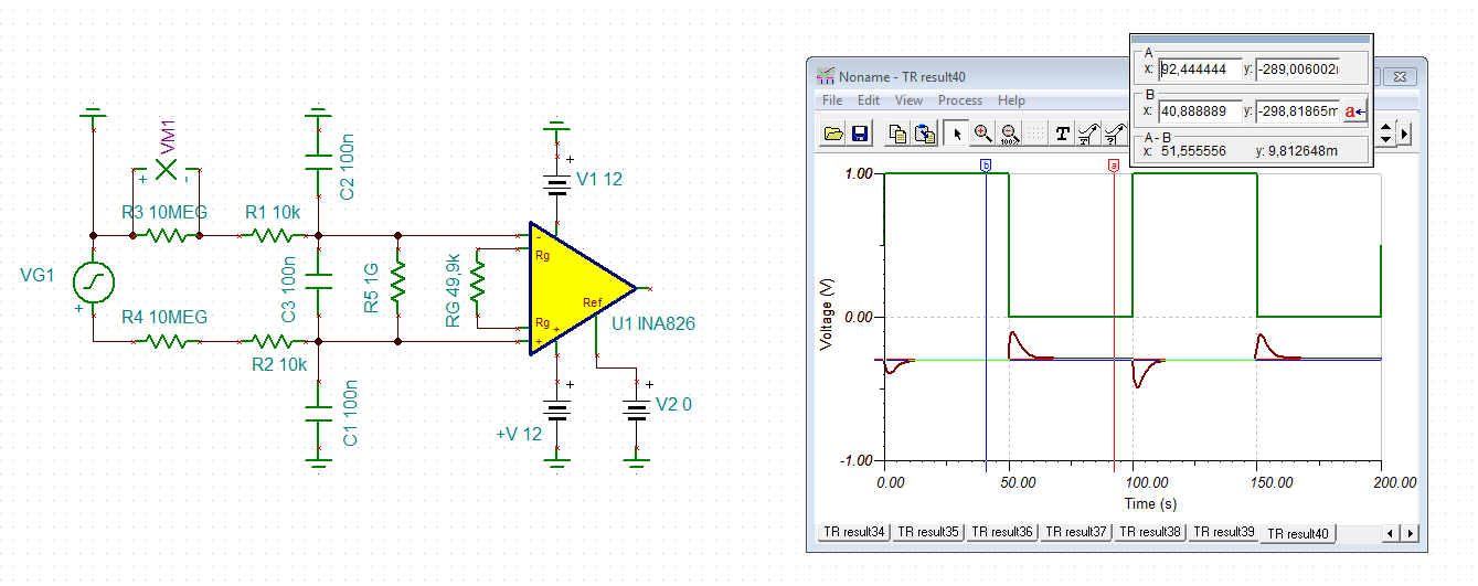

    您好 Bharath、
    下面是一个简化的测试电路:
    请注意、输入端的滤波电容器不仅在交流频率下、还能有效降低输入阻抗。 因此、减小电容可能是明智之举。 TVS 还可以降低输入阻抗! 选择泄漏电流极低的 TVS 可能会有所帮助。
    Kai
