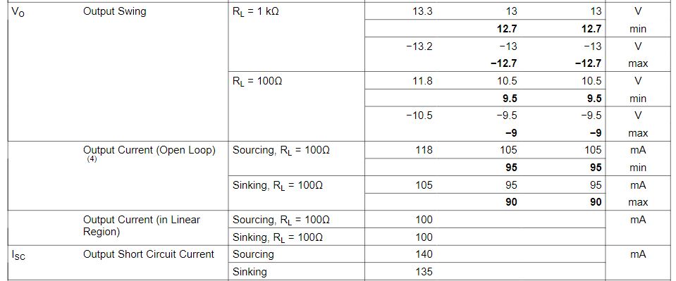

客户使用 LM7171来设计 同相电路。 闭合增益为11。 输入信号是方波信号。
其 振幅为0~3.3V、频率为10MHz。 VCC 为36V 单  电源。 请检查 TINA 电路的连接。
客户发现如果负载 电阻不同、输出电压将不同。
他使用50欧姆、100欧姆和100K 作为负载 电阻、输出电压波形在连接中。
他需要知道  、如果负载 电阻不同、输出电压会有所不同、原因是什么?
我认为 可能是开环输出电阻导致 分压器。 您会解释一下吗?
我注意到第5页的数据表、如果 负载 电阻不同、输出电压将不同。 我不知道为什么  如果负载 电阻不同、输出电压会不同。

    Mickey、您好!
    我认为答案与放大器的电流限制有关。 如您所述、这将在第5页进行讨论。
    最后一行 ISC 显示、在室温下、短路保护在大约140mA 时开启。 短路保护旨在防止在短阻抗或低阻抗负载连接到输出时损坏放大器、您不应期望在此电流水平下驱动线性输出信号。 相反、输出电流的线性区域被指定为100mA。
    现在看一下电路、当输入信号为3V、增益为11时、输出应为33V。不过、这将取决于放大器是否能够驱动足够的电流过负载。 对于50欧姆的情况、实现33V 所需的电流为 I = V/R = 33V/ 50欧姆= 660mA、远远超出了140mA 的电流限制。 输出电压为7V、因为140mA * 50欧姆= 7V
    在电流配置中、为了实现33V 电压、需要330欧姆的最小负载电阻。 在下方、您可以看到、由于此电流限制、在10至500欧姆的负载电阻范围内变化时、输出电压会发生变化。
