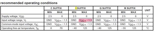

我们想了解输入电压范围接近电源轨时放大器的行为。
我们从下表中完全了解到、该器 件并非专为轨到轨输入而设计、但我们想听听您的意见、了解这种做法的效果。
该电路将采用5V 单电源、并具有两种配置、即差分放大器和单位缓冲器。 我们预计输入范围会高达4.8V
    运算放大器的运行方式可能会很奇怪。 失调电压可能会增加、CMRR 可能会变差、可能会发生相位反转... 运算放大器甚至可以完全停止工作或进入饱和状态。

    尊敬的 James:
    喜欢这个名字!
    感谢您关注我们的产品!
    除了 Kai 的评论之外、我建议不要使用电源轨;当共模输入信号接近正电源或负电源时、输入晶体管将饱和或截止。 饱和或截止。 饱和和截止都是非线性运行模式、因此放大器无法线性放大输入信号。
    有关此主题的更多详细信息、我建议使用以下链接:
    training.ti.com/ti-precision-labs-op-amps-input-and-output-limitations-1
    如果您有其他问题、请告知我们。
