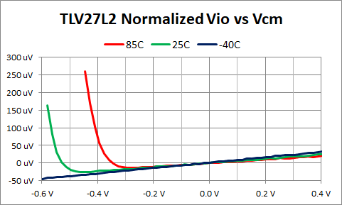

我的问题是"TLV27L1在工作温度范围为-20°C 至+85°C 时、CMV =-0.2V 时是否可以发挥全部功能"?
我无法理解数据表。  与 TLC27L1数据表相比、它的表述不是很清楚、它说可以。
我想使用 TLV27L1。  请帮助澄清我的困惑。
非常感谢...因为我需要关闭我的设计。

    我将在星期二测试整个温度范围内的共模范围。

    我必须使用 TLV27L2、因为我的 L1样本缺失。 我希望所有通道型号都具有相同的性能。
    这里是输入失调电压与共模电压间的关系。
    25°C 和85°C 曲线末尾标记了相位反转点。
    较低共模范围的终点似乎是寄生和 ESD 二极管、而不是输入级余量。
    较低的范围会随温度而变化、但随工艺变化不大。
    -200mV 看起来适用于 TLV27L1、但负输入越大、则会导致输出相位反转。

    由于负输入电压的输入电流导致我的电源压降、从而产生输出相位反转的幻觉、我必须收回相位反转索赔。 几乎所有的输入电流都由 VS+引脚收集。
    上一帖子中的图表正确。
    尊敬的 Ron、非常感谢您对 TLV27L2的测试。 谢谢你。 根据您的结果、我在该器件中进行了设计。 此致、Nitish
