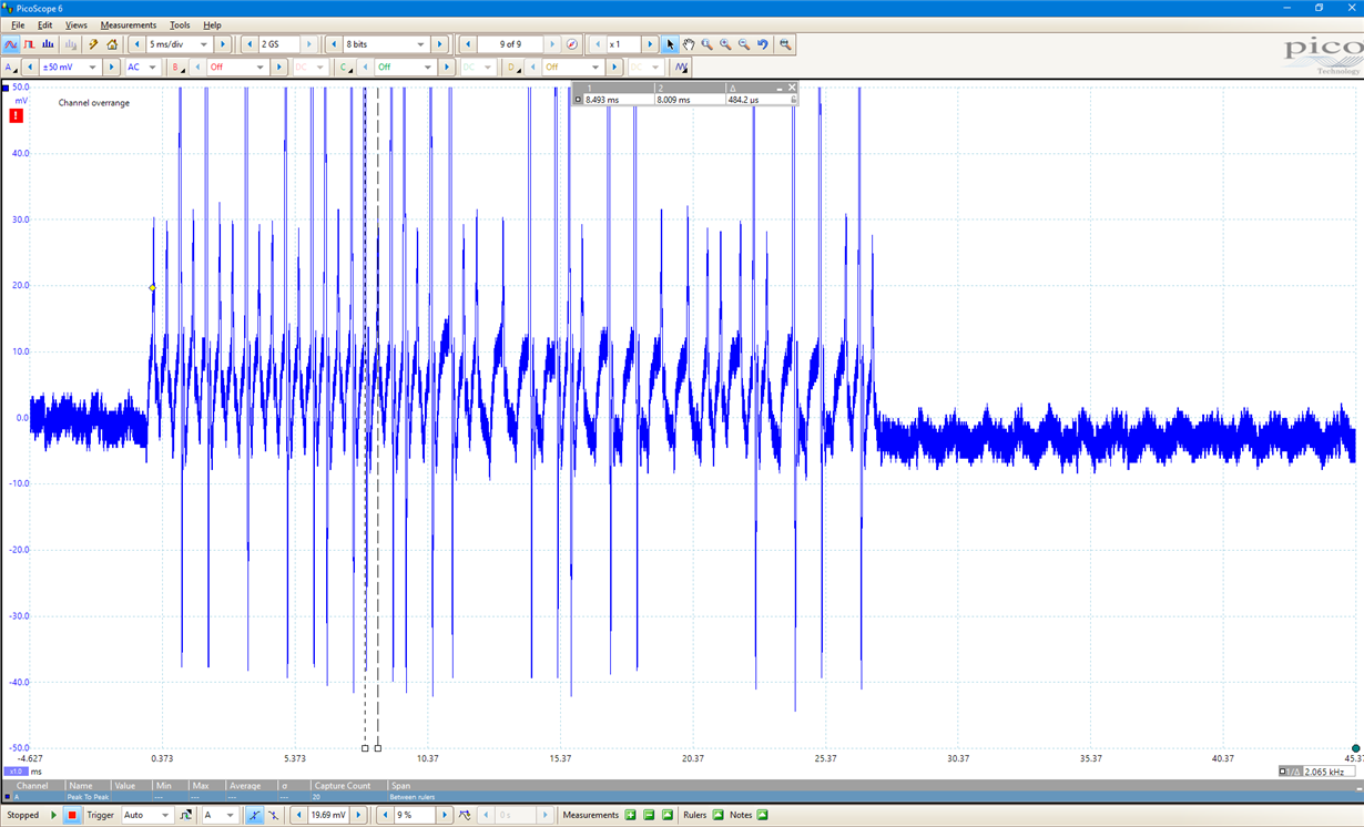

    我使用示波器和1k96/1nF 输出滤波器测量了 I_SENSE 电压纹波。 前2张图片是整个信号、后2张图片仅是信号的交流内容。 我在 WPC 接收器侧连接了一个10V/0.2A 的负载、如果我连接同一负载、但使用不同的输出滤波器1k96/100nF、则纹波要低得多(请参阅上一张图片)。 I_SENSE 线位于输出滤波器后面、直接连接到 BQ501210。
    我接下来应该尝试什么? 更好的方法是更改输出滤波器参数或更改输入滤波器参数或两者、或者是否可以降低电源路径上的噪声? 在所有测量中、输入滤波器与2x10 Ω/1uF 和20m Ω 的 Rsense 相同。

    您好、Lorenz、
    感谢您提供示波器屏幕截图和信息。 现在最多可以使用降低纹波的输出滤波器、但 I_SENSE 线路上的开关噪声是预期的。 这里的问题可能是由 BQ501210引起的。
    该发送器根据输入端提供电源、接收器会告知接收到多少此功率。  如果传输功率和接收功率之间的差异太大、FOD 将发出警报并停止功率传输。 这里使用的是哪个接收器?
