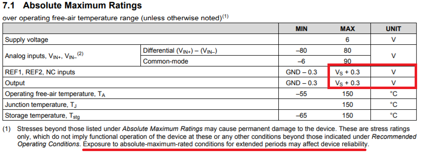

我的客户假设在以下条件下向 OUT 引脚施加5V 电压。
Vs:5V
REF1:5V
REF2:GND
IN+、IN-:未施加电压
当 OUT 引脚上施加5V 电压时、它是否会击穿?
如果它没有发生故障、即使施加电压也没有问题吗?
高志林
    您好、Koji、
    感谢您考虑在设计中使用德州仪器。  根据数据表中的绝对最大额定值表(在下方发布)、如果输出和基准电压低于 Vs+0.3、器件将继续工作。  但是、根据下表中的注释、如果在这些条件下长时间超出建议的工作范围、器件功能可能会降低。  因此、我建议您的客户避免在此类条件下运行 INA240-Q1。

    Vs=out=5V、它不会超过绝对最大额定值。
    没有问题?
    高志林
    您好、Koji、
    是 VS=OUT=5V 不超过绝对最大额定值。  但是、不建议过度驱动输出、因为您可能会消耗大量电流、并且您仍可能损坏器件。  消耗的电流量将等于 (5V - Vos)/输出阻抗。  INA240-Q1的输出阻抗在以下线程中列出: https://e2e.ti.com/support/amplifiers/current-shunt-monitors/f/931/p/636370/2347962?tisearch=e2e-sitesearch&keymatch=INA240%20output%20impedance#2347962

    我通知客户不建议应用 OUT 引脚的电压。
