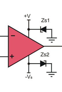

    我们在使用 OPA541等功率运算放大  器驱动复杂的电感负载时了解到的一点是、通过在每个电源引脚和接地端之间添加瞬态电压抑制器(TVS)二极管、可以实现更好的过压电路保护。 它们的功能与齐纳二极管类似、但它们更坚固耐用、专为在施加齐纳二极管的电路中重复出现电涌而设计。
    如果反电动势导致输出上的一个或另一个肖特基二极管导通流经二极管的电流、则会寻找一条流经的路径。 如果运算放大器电源引脚上的电压上升到足以使 TVS 二极管瞬间导通    的水平、则将电压钳制到二极管的击穿电压、并为 EMF 浪涌电流提供一条路径。
    Littelfuse 1KSMB27C 等 TVS 二极管似乎是+/-24V 电源的理想选择。  TVS 二极管连接到运算放大 器电源线、如下所示:
    此致、Thomas
