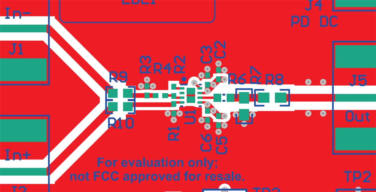

 OPA855采用无引线 封装。 一些 PC 电路板装配体建议 PCB 上的接合封装将引脚走线延伸到 IC 封装外围、以实现无引线封装。 在接近1GHz 的频率下、任何人都对这个问题有任何经验。 引脚可在封装外侧扩展多远、而不会出现任何问题、例如高达1GHz?
    尊敬的 Arthur:
    OPA855是一款解补偿运算放大器、GBP 为8GHz! 我强烈建议您完全采用 EVM 中给出的布局!!
    Kai
    尊敬的 Arthur:
    数据表封装是否超出封装外围? 每侧0.15mm 和0.25mm 之间、分别用于2.1mm 或1.9mm 宽的器件。 它旨在尽可能减小焊盘尺寸、因为即使走线在这些速度下也必须是微带。
    肖恩
