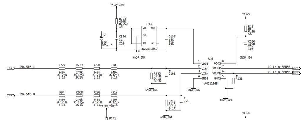

我收到了客户关于 AMC1200B 的询问。 如果仅存在 VDD2 (3.3V)、VOUTP 和 VOUTN 上的输出电压将是多少。VDD1为零电压。 假设输入 VINP 和 VINN 上的差分电压可在0至250mV 之间变化。
另请考虑以下两种情况:
  1. VDD1始终为零、但 VDD2具有适当的偏置、并且 VINP 和 VINN 上有输入信号
  2. VDD1和 VDD2最初具有良好的稳定状态偏置、然后在 VINP 和 VINN 信号出现时移除 VDD1
    我们有兴趣了解我们将看到哪种 VOUTP 和 VOUTN 信号–什么电平以及这些电平是否一致或限制了什么电压电平。  这样、如果没有有效的输入侧偏置、接收 VOUTP 和 VOUTN 信号的 DSP 可以处理此情况和/或忽略此情况

    在 VDD1故障时、差分 VOUT 可以是满量程正电压或负电压、该器件没有定义的失效防护模式。
    此帖子可能会有所帮助: e2e.ti.com/.../2476192

    以下是我的客户的反馈:
    我认为全范围正/负是最坏情况摆幅。  根据我们的观察,我们得到的电压介于之间–这意味着无法保证卡滞电平,并且可能在全范围正/负之间变化。
    或者,如果 L 和 N ADC 输入位于全范围正/负上,则产生的差分将导致我们得到的卡滞值。  我们可以输出这些 ADC 值、并将其与差分值进行比较。
    我只想确认 它是否仅进入两种模式: 满量程正模式还是满量程负模式、两者之间是否存在电压?

    给我几天时间、我将对此进行全面测试。
