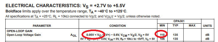

关于 OPA2381(低)的输出摆幅、
您能否告诉您电压输出摆幅相对于负电源轨的偏差?(您能看到红色方形)
(1)我能不能认为50mV 是三 Σ?
(2)是否有温度规格?(例如、Ta 与低输出电压)
(3)是否有偏移电压产生分布图等分布数据?
感谢您提前提供的出色帮助。

    Shinichi、
    请查看我的以下评论:
    (1)我能不能认为50mV 是三 Σ?
    简而言之、没有-输出电压摆幅不遵循正常高斯分布。  由于高于负电源轨的50mV Vout 摆幅是 AOL 测试的条件(见下文)、所有单元中的100%必须通过此测试-这可确保最低110dB 的线性度。
    由于该规格以粗体字显示、因此适用于-40C 至125C 的温度范围。
    任何不在负电源轨50mV 范围内摆动的单元都将无法通过 AOL 测试、因此将被丢弃、但我们不会测试输出可能更接近负电源轨的程度。  到电源轨的实际摆幅是输出晶体管尺寸、输出电流和 P+、N+ 掺杂水平的函数。  由于晶体管尺寸是固定的、输出电流在 AOL 测试中相同、因此摆幅的唯一变化来自晶圆制造厂处理兴奋剂水平的变化。  因此、对于来自不同晶圆批次的晶圆、输出摆幅可能在30mV 至50mV 之间变化、但来自同一批次的器件的输出摆幅几乎完全相同-因此、任何 Vout 摆幅直方图都是单个 每个晶圆批次的一个列表。  但是、在任何情况下、如果在 RL=10k 连接到 Vs/2的情况下发现器件的负电源轨电压不在50mV 以内、因为所有器件都在最终测试中针对这种情况进行了测试。
