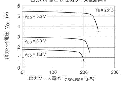

我正在寻找 有关 TLV9061和 TLV9001的输出高电压与输出源电流曲线的图。
如下图所示。
在数据表中未找到它。
如果您有此数字,请与我们分享。
此致。
Kengo。

    对于 TLV9001、有此图表。 电源为+/-2.75V (5.5V)。

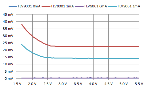

    如果您在最大电压(5.5V)到最小电压之间有任何曲线、您能否与我们分享一下。
    很抱歉,我无法广泛了解我们的客户使用情况。
    如果您只有数据表、请告诉我。
    此致。
    Kengo。
    Kengo、
    以下是今天获取的示例数据。
    这是输出电流为0mA、1mA 和10mA 时 VOH 与[1.65V 至5.5V]数据之间的关系、数据表示为(V+- VOH)、电压损耗。
    室温下一个 TLV9001样片和一个 TLV9061样片。

    我明白了。
