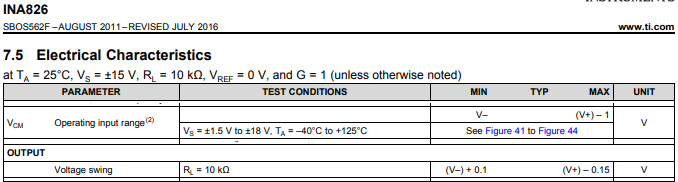

我们的客户正在评估+12V/-5V 电源下的 INA826。
这种方法是否有问题?
我认为一般而言、放大器没有问题。
但是、他们抱怨在使用用于 AD8221的 LTC1983-5负电荷泵时电源出现故障。
在本例中、LTC1983-5输出 从-5V (正常)降至+0.5V。
他们认为 AD8221不能使用不平衡的电源。
这是 ADI 应该检查的问题、但这是使用 INA826替代它的机会。 我认为只有 INA826、因为它是 MSOP。
在客户的简单评估中、INA826和电源 IC 的运行正常。
以下电路和不平衡电源是否存在 INA826问题?
由于肖特基二极管(Rohm / RB 060 mm - 60 TR)的正向压降(VF)的温度变化是不可接受的、因此 在仪表放大器(G = 1)的情况下获取和消除正向电压的电路会出现变化。
因此、阳极连接到仪表放大器的同相输入端子(+)、阴极连接到反相输入端子(-)。
上电时出现问题、因此实际的 VF 接近0V。

    Hiroshi 您好、
    您能否向我们展示肖特基二极管问题的原理图?
    INA826可轻松由+12V/-5V 电源供电。 没问题。
    Kai
    Hiroshi-San、
    使用具有非对称电源的 INA826时、只要输入共模和输出电压保持在电源定义的线性范围内、就不会出现问题:
    仪表放大器的有效输入/输出电压范围不仅是电源的功能、而且是增益和 Vref、因此为了确保线性运行、请使用以下链接下载 VCM 与 Vout 计算器:

    我认为主要问题如下。
    1) 1)电源序列
    2) 2)通过 AD8221输入 ESD 保护二极管的电荷泵输出
    如果正确、我相信 INA 826的过压保护是一项巨大的优势。
