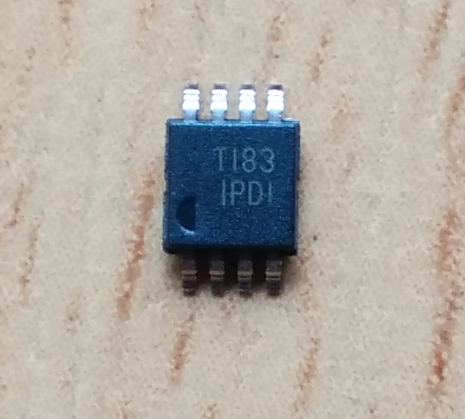

    您能否告诉我所附图片中的 IC 是否为 INA826? 我从 DigiKey 那里得到了它。 为什么不说 INA826?

    器件是 INA826。 代码 IPDI 是标识符。
