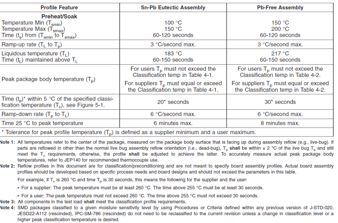

您好,
您能否为我提供 THS6212的这些参数、因为我在其数据表中找不到这些参数!
1工作条件下的相对湿度范围?
2工作条件下的海拔高度?
3 回流 焊温度 ?
期待 您的回复!
                                                                                                                                                                                                                                       回流焊
    尊敬的用户5102208:
    1.这些零件密封,技术上可以在水下工作,因此不受湿度的影响。
    2.这些部件中有少量的气体可能会在真空中逸出,但否则该部件不受海拔高度的影响。
    3.我已要求提供这些信息,我稍后会再与您联系。
    肖恩
    我们在鉴定期间使用的回流温度符合 JEDEC 标准。 有关斜升和斜降、请参阅下表。 我们运行无铅流程。
