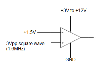

能否检查是否可以将 LMH6642MF 用作开环比较器?
(某些运算放大器在用作开环比较器时会产生奇怪的行为)

    KPK 您好、
    第一个线索是、最大绝对输入差分范围仅为±2.5V、因此它具有输入钳位。
    用作比较器时、高速运算放大器可能会有额外的问题。
    这是双极器件、通常情况下、双极器件输出级不希望将输出卡在电源轨中、电源电流将随着输出尝试硬驱动到电源轨而增加(因为在输出级中有实际基极电流被驱动)。
    输出器件本身甚至会振荡、即使在电源轨上"卡住"也是如此。
    使用适当的比较器会更好。
    您的电源和输入条件是什么?

    这是应用电路。 是否有关于比较器 P/N 的建议?

    Poh、您好!
    如果电源电压为3V、则会超出共模输入电压范围。
    Kai
    KPK 您好、
    我的经验法则是、比较器的绝对最小传播延迟应为输入信号周期的40%。
    1.6MHz 为625ns、因此您需要一个至少250ns 或更短(更少更好)的比较器。
    3Vpp 方波是否以偏置电压为中心? 还是0至3V?
    由于大多数"高速"比较器的最大电源为5V、因此12V 是一个棘手问题。 您可以使用5V 电源运行吗?
    您是否需要推挽输出? 还是可以使用具有上拉电阻的集电极开路? 单通道还是双通道?
    从上面所示的情况来看、假设输入方波实际上变为0至3V、您需要速度小于250ns 的 R-R 输入、12V 比较器。
    目前唯一满足这些要求的器件是新发布的 TLV1805-Q1。 它现在正在取样、将于12月中旬发布。 商业版(非 Q1版本)应在1月份发布。
    如果您可以切换到5V 最大电源、则有更多选择。
