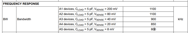

我想使用下面的公式估算上升时间。
TR = 0.35/带宽
我可以将数据表中的"带宽"用于方程的分母吗? 我将使用 A3 (增益为50V/V)。 则 tr 将为0.38us。
但是、如果 Vsense 不是40mV 会怎么样呢? 如果 Vsense 发生变化,bnadwidth 也会发生很大变化? 在系统中、Vsense 会根据 Rsns 上的电流不断变化。
我也不知道如何从图7-2中为上面等式的分母选择"带宽"。 它会根据输出电压而变化。 但与 Vsense 一样、输出电压在系统中不断变化。 应选择哪个"带宽"值进行上升时间估算?

    您好、Ella、
    µs 不考虑额定2V/μ s 的压摆率? 图6-24应该有所帮助。
    另外、我们还看一下趋稳时间、5µs μ s 对于1%趋稳时间、9µs μ s 对于0.5%趋稳时间。 稳定时间让您很好地了解输出信号跟随输入信号的速度。
    或者您对小信号行为更感兴趣吗? 为什么不运行 TINA-TI 仿真?

    尊敬的 Kai:
    是的、我要问这个问题以查看小信号行为。 我可以运行 Tina-ti sim、但我还想了解理论和简单计算。

    您好 Ella、
    我认为上升时间公式(0.35/BW)基于理想的单极滚降频率响应。 即使如此、我也不会使用它来估算 INA280上升或稳定时间。
    频率响应带宽规格在 Vout 的直流分量(或 Vsense 直流分量)处于图7-2所示的最佳范围内进行测试。 该器件的 BW 将随着 输入信号的直流分量的变化而变化、如图7-2所示。
    由于这些原因、如果 Vsense 开始低于最佳直流工作点、则很难估算上升时间到阶跃响应。  如果 Vout 从0V (饱和)开始、上升/稳定时间也会更长。
    如果 INA280能够驱动一个 ADC、那么使用这些 BW 曲线的最佳方法是过于确定、 具体取决于 Vout 的直流分量在最坏情况下的位置。
    对于 Vout 至少处于线性区域(>50mV)的任何阶跃响应、Vout 将根据阶跃的大小以其电流 BW 进行响应或进入压摆模式。 随着 Vout 的升高、其带宽在增加、因此它将与它所拥有的 BW 趋稳、其中 Vsettle 决定了稳定带宽、如图7-2所示。
    图6-24和6-25可以帮助您深入了解这些阶跃响应、但总体而言、应始终考虑并执行验证。 您可以使用仿真模型、但遗憾的是、未对该 BW 与 Vout_DC 之间的关系建模、因此该模型将更适合这些情形。
