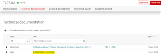

    您能帮助我们理解问题产生的原因吗?
    在产品页面上、我们似乎不再提供购买非军用选项的选择:
    有关测试的详细信息、请参阅 SMD:
    我无法发布文档的屏幕截图、但您可以在产品页面中访问它。

    尊敬的 Danny:
    TL074MJB 是一款 QML 器件、该器件会根据 MIL-PRF-38535进行额外测试和处理、而 TL074MJ 则不然。 Caro 提到的 SMD 文档 详细说明了从 规格级别( 对于 TL074MJB、 列为 8102306CA)进行的电气测试。
