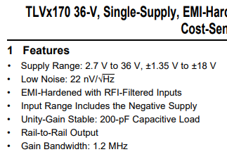

请 阅读附件文件。 您能否向我解释一下为什么当电路中的输入电流超过7mA 时、TLV170无法输出电压? 但该电路是在使用 AD8044放大器时工作的。

    不建议将 TLV170用作轨到轨输入。 3.3V 低于 TLV170的最小电源电压。

    你好,罗恩--抱歉,我没有得到你的解释。 数据表指出 TLV 可以在轨到轨和低至2.7V 的电源电压下运行、如下面的屏幕副本所示。 我理解数据表中的某些内容是错误的吗?

    TLV170具有轨到轨输出、但没有轨到轨输入。
    Jimmy:
    让我澄清一下 , 建议的 最低电压为4.5V。 因此、 在专业知识 或仔细考虑的情况下、2.7V 至4.5V 之间的范围是可能的。
    在较高的输入共 模电压下、性能会降低、该模型 作为警告会产生更差的结果。

    嗨、Jimmy:
    感谢您分享原理图、Ron 的 AD8044 P2P 替代产品适用于高带宽器件。
    您能否分享该设计的预期输入频率范围?
    如果电压不高、我们仍可推荐采用 P2P 通用低压运算放大器、如 OPA4310IDR。
