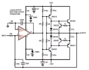

大家好、
基于客户的某些应用。  如何增大低电压运算放大器的输出摆幅。
您有什么建议电路吗? 谢谢。
输入信号使用 DAC 提供0~5V 电压
输出需要达到0~100V

    尊敬的 Kai:
    否、我更新了运行条件。
     VCC=+- 125V、TI 高压 OP 不能满足此规范。 因此 、我们需要一些分立式元件来实现它。

    尊敬的 Ron:
    我不知道该怎么做。 因此、我需要您的帮助来解决它。
    客户希望使用此电路实现此应用。 电路能否工作?
    输出电流小于20mA。

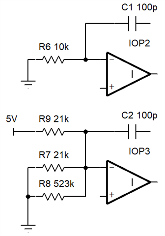

    Jimmy:
    齐纳二极管为15V、因此运算放大器的额定电压应为36V 或更高。  放大器电路增益是-10 =-100k/10k;这对您来说太低了。
    您需要-50增益使5V 输入摆幅实现250V 输出摆幅(尽管电路不能直达+/-125V)
    将输入电阻器更改为2k (原为10k)
    由于输入不是+/-2.5V、因此还需要失调电压
    可以将偏移量添加到 IN-引脚上;用第二个电路将10k 替换为接地。
    这在大约10k 欧姆时提供5V / 2 * 50/51;因此两种更改都使最终电路 VOUT =(2.5V - VIN)* 50
