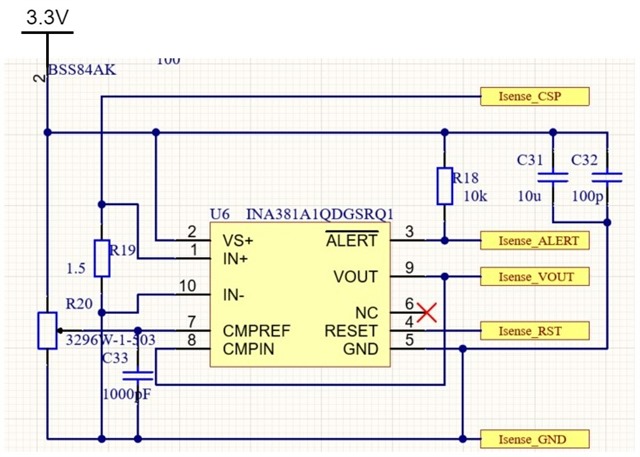

我们目前正在研究一个包含电流传感器的项目、因此、我们考虑使用您的解决方案(INA381A1)。 我们开发了如所附图中所示的应用电路、但我们有一个关于 ALERT 引脚的问题。 由于我们的应用在我们将 CMPREF 配置为提供大约0.5V 电压时会在 Vout 引脚中产生0.5V 电压、因此 ALERT 引脚不会提供逻辑高电平(3.3V)或逻辑低电平(0V)、而是提供1.7V 的模拟电压。 此外、当我们增大 CMPREF 电压时、ALERT 引脚输出会逐渐增加、这是不可接受的。
请注意:复位引脚接地、从而使 ALERT 引脚处于透明模式。
那么、我们的问题是、对于导致该问题的比较器是否有任何限制?

    您是否能够在使用相同设置的情况下将此问题与其他芯片重复出现? 我明天会尝试测试这种行为。
    同时、如果您可以提供应用程序的布局和出现故障的设备的图片等详细信息、我可能能够更好地诊断您的问题。

    一开始我以为是因为芯片有故障、所以我尝试了另一款芯片、设置相同、响应也一样。

    我无法复制您在实验中描述的问题、我怀疑您有硬件问题会导致您描述的结果。 您是否尝试过使用不同的硬件并看到了相同的结果? 您还可以尝试断开外部电路并观察问题是否仍然存在。 您还可以尝试将我们的 EVM 模块(这是我们的 EVM 模块)直接连接到您的电路。
    如果您向我发送您的应用程序和硬件的映像、我也可以查看一下。

    您是否使用示波器检查过/ALERT 引脚是否在振荡? 1.7V 接近 VS+/2……
    您是否检查了阈值高于0.5V 的性能? 什么、当您设置1.0V 时呢? 仍然存在问题?
    在测试中、我会尝试使用两个 k Ω 范围内的电阻器直接向 CMPREF 引脚施加 CMPREF 电压、而不是使用50k 微调器。 修整器会出现抽头问题、容易受到电容杂散磁场的影响。 由于不必要的电容杂散耦合、电路可能会变得不稳定。
    您还可以检查电路的其他组件。 Ceraim 电容器(C33)在焊接过程中容易过热。 如果您手动焊接了电路、则很有可能组件已损坏。
