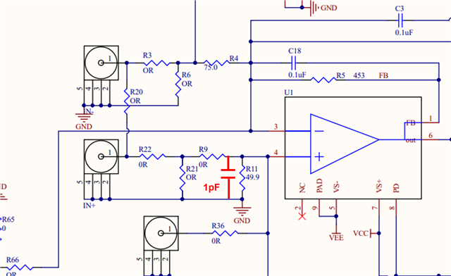

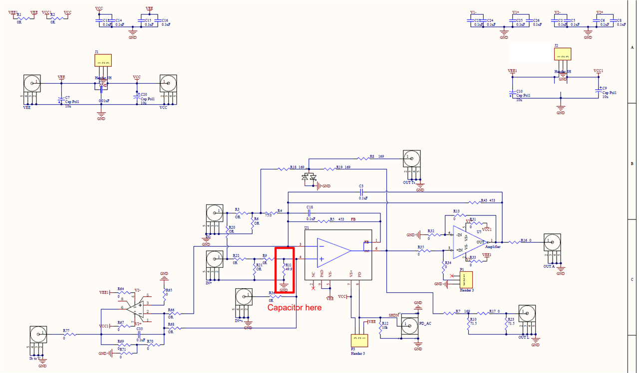

当我们尝试开发自己的 EVM 来评估 ToF 激光雷达应用中 OPA855的性能时、我们发现、位于 R11的电容器是 IN+引脚上的输入电容器、很容易影响失调电压的测量结果。
例如、当电容器为0pF 时、偏移电压约为0.2mV。 将电容器添加到2pF 时、偏移电压约为4mV。

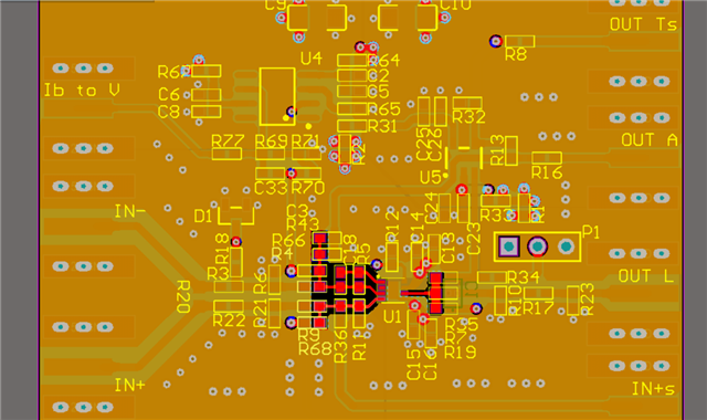

  1. 您能就原理图和下面显示的 PCB 布局给我们一些建议吗我只是在下图中列出了 PCB 层的一部分(顶部、底部、VCC-VEE、GND)、如果您需要更多信息、请告诉我。顺便说一下、我们的 PCB 是一个4层 PCB。
  2. 我们推测该问题与 PCB 布局有关、因为原理图可以与我们以前使用的另一个放大器完美配合、并且可以正确测量失调电压。

    我有点困惑。 我看到许多零欧姆电阻器。 请说明具体安装了什么部件以及不安装了什么部件。 您最好提供一个更正后的原理图。
    尊敬的 Kai:
    感谢您的答复。
    1. 仅安装 R22、其他根据要求短路或打开。 0R 电阻是否存在任何潜在风险? 该电路稳定、使用该电路正确测量其他交流(GBW、噪声、SR)和直流(Iq、ishun、Ib)规格。

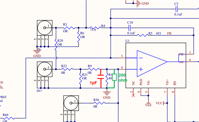

    当将1pF 或以上的电容器置于 R11位置时、OPA855 VOS 的测量结果约为7.5mV、这是不正确的。
    当 1pF 或以上的电容器和200欧姆电阻器并联置于 R11位置时、 OPA855 VOS 的测量结果为0.25mV、这是正确的。

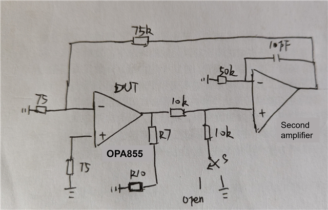

    此外、测量电路的等效电路是增益=1000的同相差分信号放大电路。 第二个放大器用于将 OPA855的输出共模电压锁存至0V、以避免 CMRR 效应。 而且、没有第二个放大器、该问题可能会稳定地重现、因此不必担心。

     抱歉、我漏掉了这条线。 下面是一个 e2e、其中包含附带  PCB 基板信息的光绘文件: https://e2e.ti.com/support/amplifiers-group/amplifiers/f/amplifiers-forum/848551/opa855dsgevm-gerber-files-of-opa855dsgevm
     此外、下面随附了制造说明、这些说明介绍了 EVM 每层的详细信息。
    e2e.ti.com/.../AMPS032E1_5F00_FabNotes.PDF
