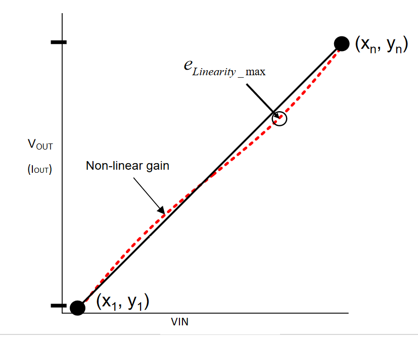

    增益非线性是指与直线之间最大偏差、以输出值跨度百分比表示、如下图所示。
     增益误差是 通过将最坏情况增益与理想增益进行比较来确定的。 对于电压输出模式中的 XTR300、增益误差被指定为 %FS、其中输入为0V-4V、输出为 ±10V。  为了确定最坏情况下的增益误差、我们可以使用增益误差的最大规格、而不是增益非线性的最大规格、尽管在本例中它们都被指定为±0.1%满量程、并且您的计算会生成正确的值。

    Q2中讨论的关于线性误差 与增益误差的相同原则适用于电流输出模式。 指定的最大增益误差为 ±0.12 %FS。   ±、对于±20mA 的 FS 输出、最大增益误差为 μA 48 μ V。 指定的最大线性误差为±0.1 %fs。  ±、对于 ±20mA 的电流输出、因此最大线性误差为 μA 40 μ V。
