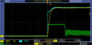

我们 在其中一款产品中使用了 INA180A4QDBVRQ1组件-该产品经过验证、目前正在量产(过去3年中已有数百器件- Motorsport 应用)。
在最新的一个生产批次中、我们注意到了该组件的"试产"行为。  有时、在上电时、IC 模拟输出 会卡在0V、即使电流已正确提供给负载并通过分流电阻器(R99)运行也是如此。
实现的原理图如下所示。
若要"恢复"INA 正常工作、唯一方法是移除并重新应用+12V 电源轨(TP47)。 请注意、在 PWR_MNG.12VSNS_CURR 上安装了10uF 陶瓷电容器。
您是否了解这种现象? 您是否知道为什么会发生这种情况以及如何解决?
我们还购买了 DigiKey 新组件并对它们进行测试、但问题是相同的。 IC 设计中有什么改变吗?
提前感谢、
Andrea

    请在下面找到所有测量值-有故障和无故障。
    屏幕1 -连接了电阻负载- 无故障
    CH1:INA180 -引脚4 - IN-(黄色)
    CH2:INA180 -引脚3 - IN+(蓝色)
    通道4:INA180 -引脚5 - VS (绿色)
     激活输出电源线(+12V)前、IC 电源线(+5V)会运行~2秒
    屏幕2 - 连接了电阻负载- 无故障
    通道4:INA180 -引脚 1 -输出(绿色)
    开始时、输出处于高饱和状态、而 如果标称值为40uS、则在40uS 后
    屏幕3 - 连接了电阻负载- 无故障
    通道4:INA180 -引脚 1 - 输出 (绿色) 滤波、RC 后(R101、C69)
    RC 滤波器工作正常、对输出信号进行滤波。
    屏幕 4 - 无电阻负载-无 故障
    当10uF 电容器充电后、输出信号变为低电平-未连接负载。
    屏幕5 - 无电阻负载- !!故障!!
    错误条件:OUT 信号 保持高电平的 时间超过40us、然后缓慢变为0V。 未连接外部负载。
    这两个图具有不同的时间 缩放比例、在第二个图中 、您可以看到输出放电阶段。
    请注意、在此条件下、在外部负载上电之前、Vs 为上电。
    谢谢。
    Andrea

    是、如果您可以在 DigiKey ESD 包装袋标签上提供批次号码、则应该是批次号码。
    此外、还可能获得 IN+和 IN-的 Vs 以及您在此处显示的 Vout 故障?
    我会将其翻过来。
    CAS
    尊敬的 CAS:
    此处显示 DigiKey 信息:
    如果发生故障、在+12V 被施加到负载前几秒钟 Vs 是稳定的并且为高电平(+5V)。
     对于屏幕5、VS 具有屏幕1中所示的相同行为。
    好的、如果器件具有浮动 Vs 并应用了 VCM、则存在闩锁问题。我只是想检查是否发生了这种情况。 我将继续研究该问题以及 INA180的真实性。 期望在一周内得到回复。
    CAS
    它看起来像是共模、故障从~2.7V 变为12V、而无故障时、VCM 从0变为12V。 什么是12V_PTC 电压轨供电?
    CAS
