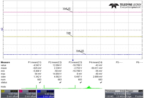

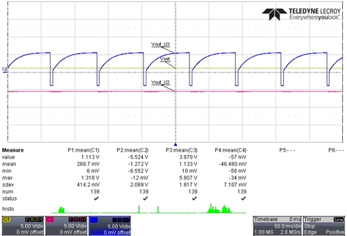

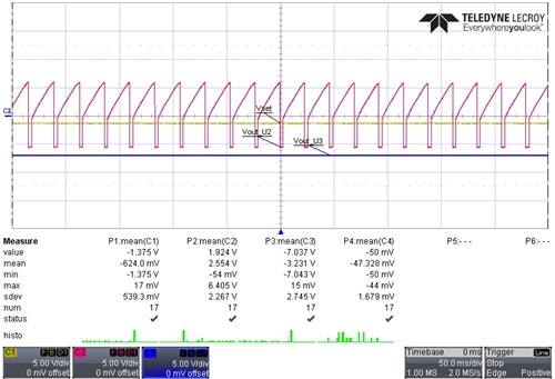

    我在 TEC 的中间断开了 GND (有无差异都没有)。 @+-18.5V 电源电压仍然相同:
    红色输出电压 U2
    蓝色输出电压 U3
    黄色设定电压(Power_PP_IN.2)
    您可以看到、只有具有正输出电压的运算放大器才会出现该问题(无论是反相放大器还是同相放大器)。 一种想法是、如果我们有一个 MOSFET 输出级、一个 MOSFET 直接连接到金属凸片(V-)、另一个是电气隔离连接、则两侧是否具有相同的0.1K/W 热阻(此值是最坏的情况吗)?

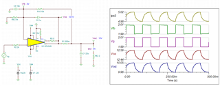

    同相侧需要使用大约330nf 的电容器来限制带宽。 如果没有它、仿真显示它具有超过92度的相位裕度。
    当同相输入端带宽受限时、例如大约48Hz (10kΩ||330nf)、它具有360 - 274 = 86度的相位裕度。
    e2e.ti.com/.../OPA549-TEC-AC-Analysis-bottom-05262023.TSC
    下面是小信号瞬态响应、它看起来稳定、没有过冲。
    请根据仿真调整补偿参数、然后查看是否有其他问题。 我知道我显著限制了 BW。 由于这是 TEC 和温度控制应用、因此无论如何都不需要高 BW 响应时间。 TEC 内的热响应明显慢于10Hz 或100Hz。
