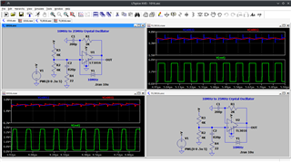

我已经连接了这块正常工作的电路。我只是顺便用 TL3016来代替 AD8561、我确信它能够无缝取代。
让我意外的是、电路中的 TL 3016输出需要更长的时间。 约700ns。
我还要用 TL3016来连接 LTspice 仿真以代替 LT1016。 您可以在图像中看到 TL3016和 AD8561的输出。 TL3016显示 LTSPICE 电路中 LT1016更尖锐且更快的响应。
这里有人能指出电路中 TL3016与 TL3016的关系不是很好吗?

    感谢您的联系。 您能否向我展示您的电路的实际波形、包括在输入端、输出端和电源端直接测量的波形? 另外、您认为输出花费了更长的时间、比如响应时间或输出的脉冲宽度是什么意思?
    我还注意到左侧的电路与您在 ltspice 中仿真的电路有些不同。 电路板上的那个是左侧还是右侧的电路?
    电路板上的电路位于左侧。 信号传播需要较长时间(约700ns)。 我没有记录该测量值、我需要重新设置。
    同时针对板载电路进行 I setup 仿真。 TL3016的输入信号和基准与电路板上发生的情况大致相同。 我附加仿真结果。
    此电路与我之前发布的左侧图像相同。 结果如下。
    您可以看到、仿真结果很好。 (实际上,在仿真中,此 TL3016电路比 AD8561的效果更好)。 TL3016也应该在板上工作。 我想再设置一次。
