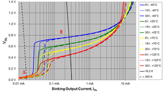

    LM2904 (非 B、非-Q1)数据表中提供了更好的低电压图形;此输出略弱于 B 模型、电流非常小:
    LM324/LM358器件应用设计指南》应用报告的图3-2 显示、在低温下输出弱得多:

    1.该图显示了 LM2904-Q1的典型特性。 LM2904B-Q1具有更强的输出(极低压区域在旧器件上高达约0.012mA、在 B 器件上高达约0.05mA)。
    2.更强的下拉电阻会增加必须由输出提供的电流,这可能会限制最大输出电压(参见数据表中的图7-11)。 这可能不是问题。

    输出具备一个电流吸收器、对于极低的输出电流、此器件允许极低的输出电压;这是图中的"A"区域:
    对于更高的输出电流、存在全二极管压降(PNP 晶体管的 VBE);您可以看到它的温度依赖性。
    我是否提到 LM2904LV-Q1允许对更高电流也使用更低的输出电压?

    根据上图、音量大约为700mV (Vs=5V、temp=-40C、Iout=0.1mA)。 目前、当添加 RL=10Kohm 时、它们的测试值为 Vol=~300mV。 在我的理解中、它应该与 RL 负载有关。 但与采用红色框标出的以下规格相比、仍然是无与伦比的。 您能帮助分析一下吗?
    此外、蓝色框中标记的规格不应 有任何意义、因为其测试温度为25°C、对吧?
    谢谢、此致、
    雪利
    图和蓝色框是在没有下拉电阻器的情况下测量的。
    使用下拉电阻器时、输出无需灌入任何电流(或更小的电流)即可驱动实际负载。 换句话说、这会将输出负载移到图中的区域"A"。
    300mV µA 输出电压意味着在您的电路中、输出仍然需要超过50 μ A 的灌电流。
